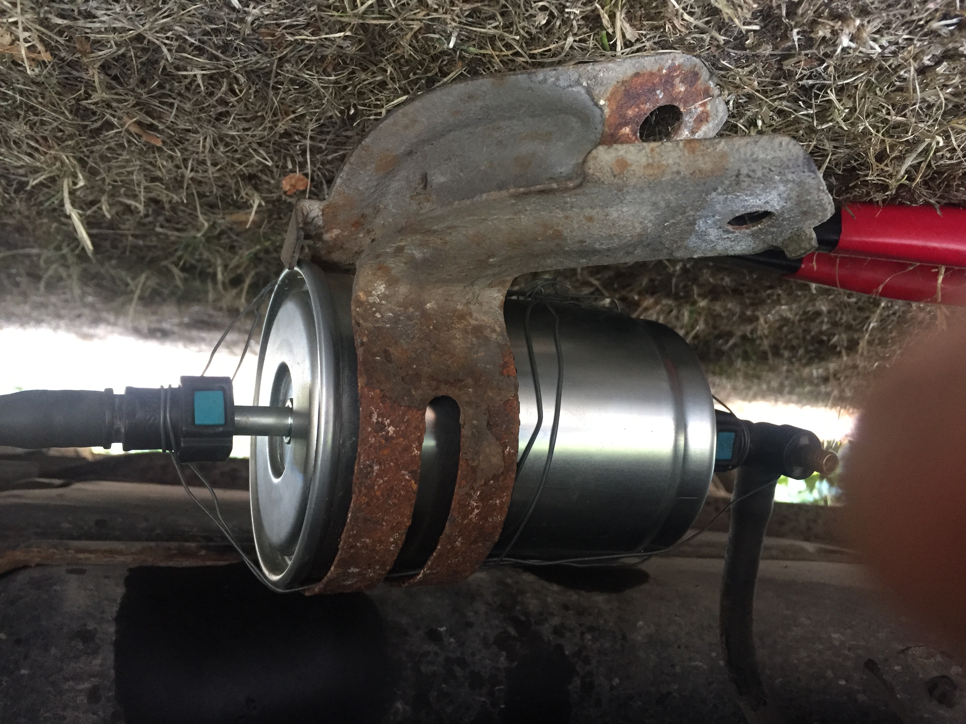

Indlægaf V70-Roskilde » søn aug 05, 2018 18:54 pm
Så lykkedes det at få det gamle filter af, takket være de gode råd her og så viljen til nu SKAL det skide filter sku af. Der blev ikke brugt nævneværdig vold; jeg rensede med WD40 og nogle bøjelige tandstikkere, og drejede filteret og hev lidt frem/tilbage.
Da jeg så skulle montere det nye filter havde jeg forventet det ville sige "klik" når slangekoblingen kom ind over filterstudsen. Men nej. Det var lige til at hive af uden modstand. Mere rens og lirke med det plastik der skal låse fast om ringen på filterstudsen. Jeg overvejede om man bare kan klippe låsen af og bruge et spændebånd på gammeldags maner hvis alt andet glipper?
Nå det endte med der kom et lille lavt "klik" men slangerne sad ikke helt betryggende på. Så jeg har bundet en gang ståltråd om på en måde så slangerne ikke kan ryge af (billedet)
Tænk noget der burde være nemt kan være så besværligt...

Indlægaf Peter_C » søn aug 05, 2018 20:24 pm
Hvis det er dig nogen trøst så kan jeg sige at præcis den du der har lavet med ståltråd, lavede jeg med strips på min S80.
Jeg havde ikke tangen der passede til clipsne og det var koldt og plastic´en var hård og umedgørlig (og jeg turde ikke bruge hverken varmepistol eller gasbrænder på en benzininstallation.)
De blev derfor godt ødelagt inden jeg havde fået det gamle filter af og dermed meget svært ved at bide på den nye filter og jeg var nervøs for at skidtet ville falde af.
... det var derfor jeg rådede dig til at købe tangen ... for da jeg her nogle år senere skiftede på min V70 (MED tang) tog det 15 min uden problemer af nogen art.
