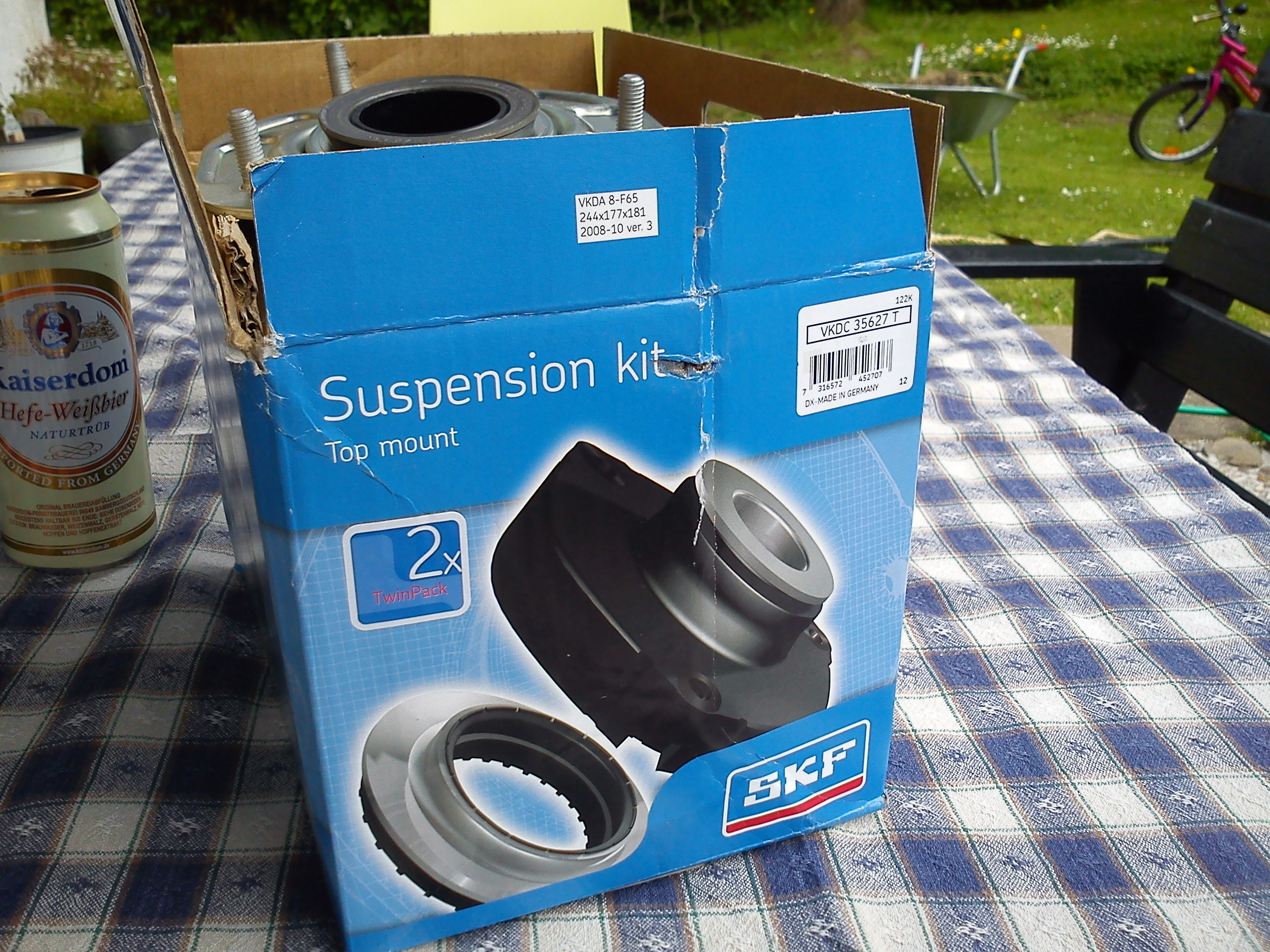

Et billede af det SKF sæt jeg købte:
http://www.s80.dk/DIY/fjederben/skf_suspension_kit.jpg

Det er sku nogle fine guides du der har lavet :) - kan jeg helt sikkert bruge.. mange tak fordi du ville dele! Jeg går ud fra at den weissbier du har på billedet også er obligatorisk ved sådan en toplejeoperation ;)

Jeg har toplejet - det fulgte med bilen, men jeg aner ikke hvor det er købt. Jeg må jo bare prøve at montere det og se om det dur.
