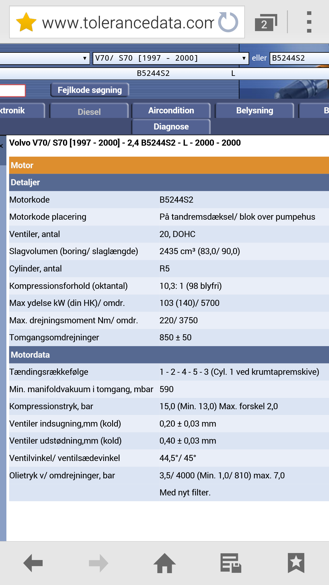

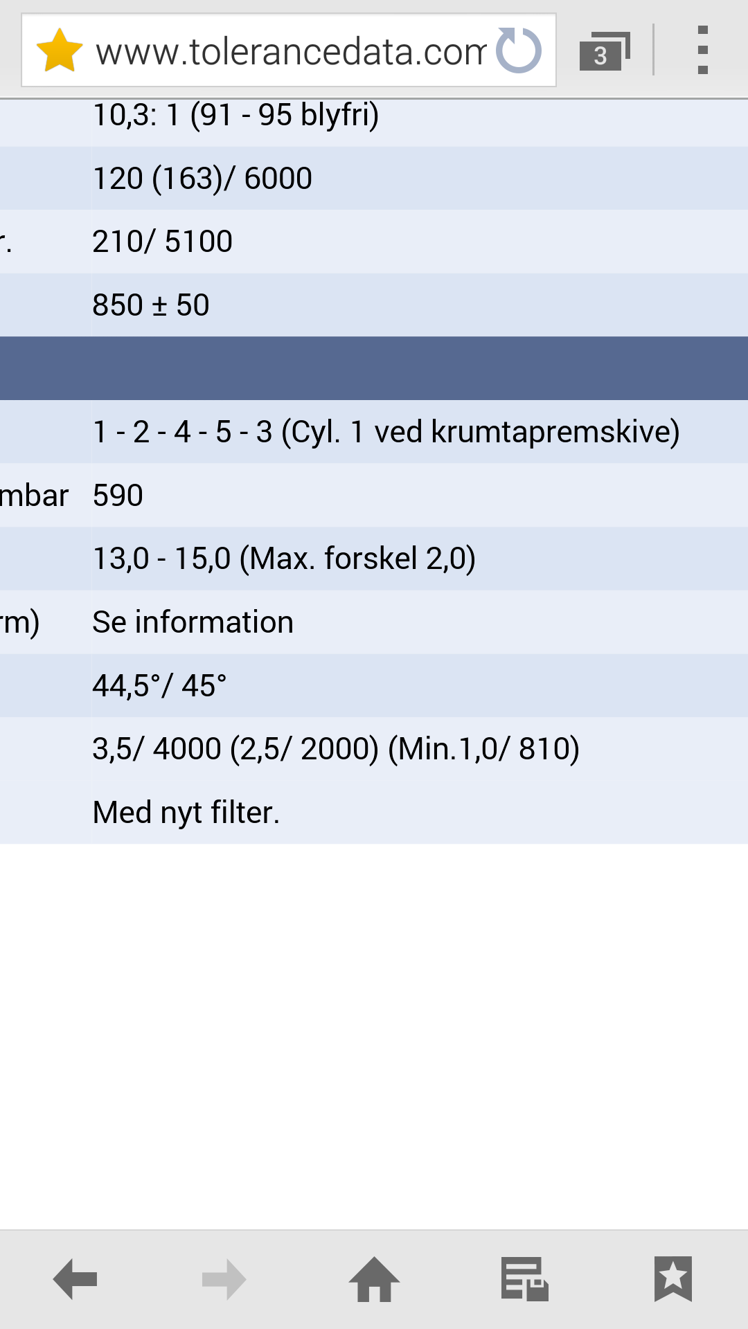

Indlægaf Klågem » fre okt 10, 2014 8:06 am
Det olietryk er for lavt. Jeg syntes at du skal begynde at overveje en renovering af maskinen.
Her kan du se hvad det skal være.
Det er nederste linie

Indlægaf moslund » fre okt 10, 2014 9:30 am
Man kan jo sige at trykket procentvist ikke er ret langt under det nominelle ved 4000 rpm. Der vurderer jeg det som acceptabelt. Men jeg ved ikke rigtigt med tomgangstrykket.
