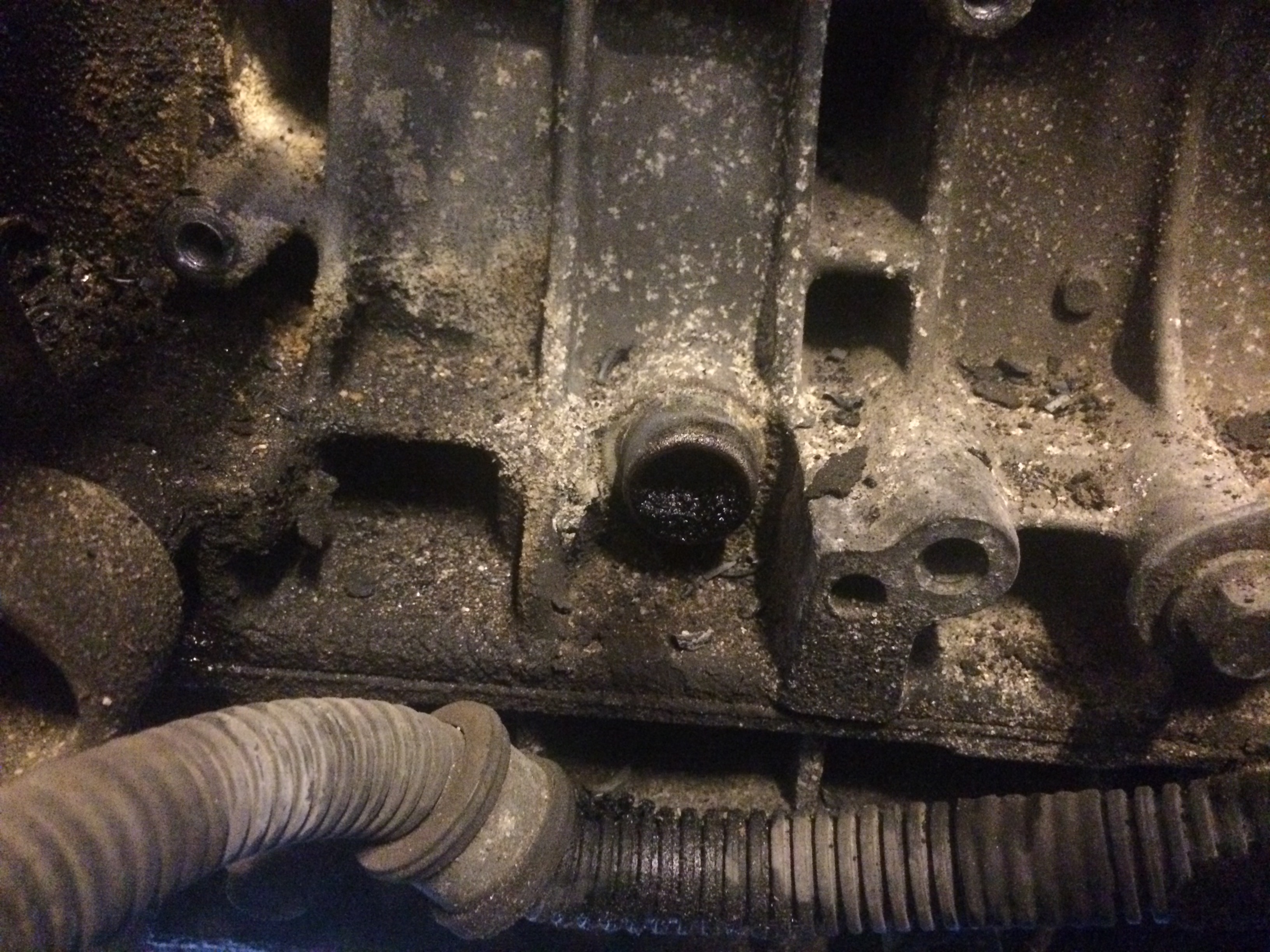

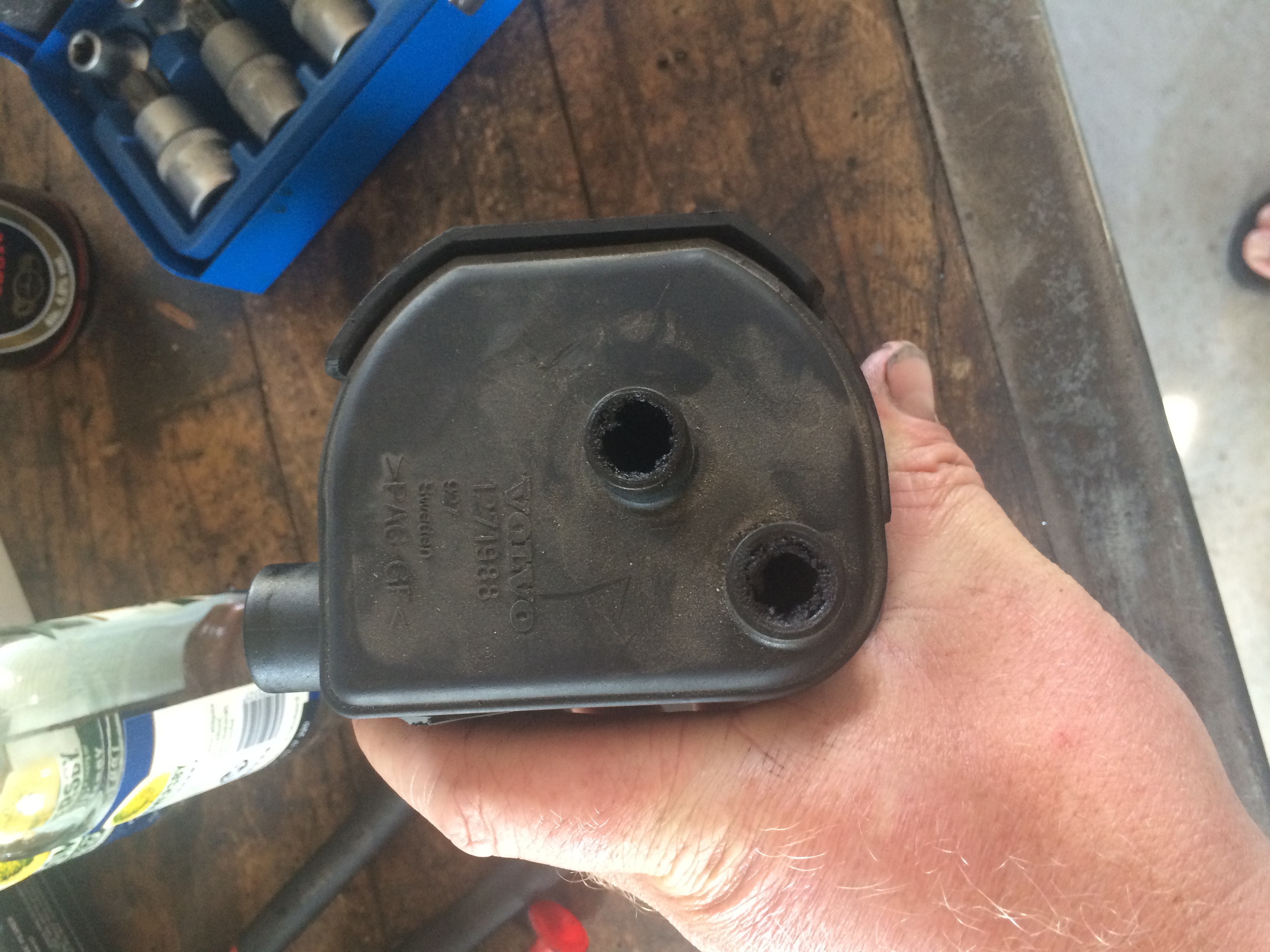

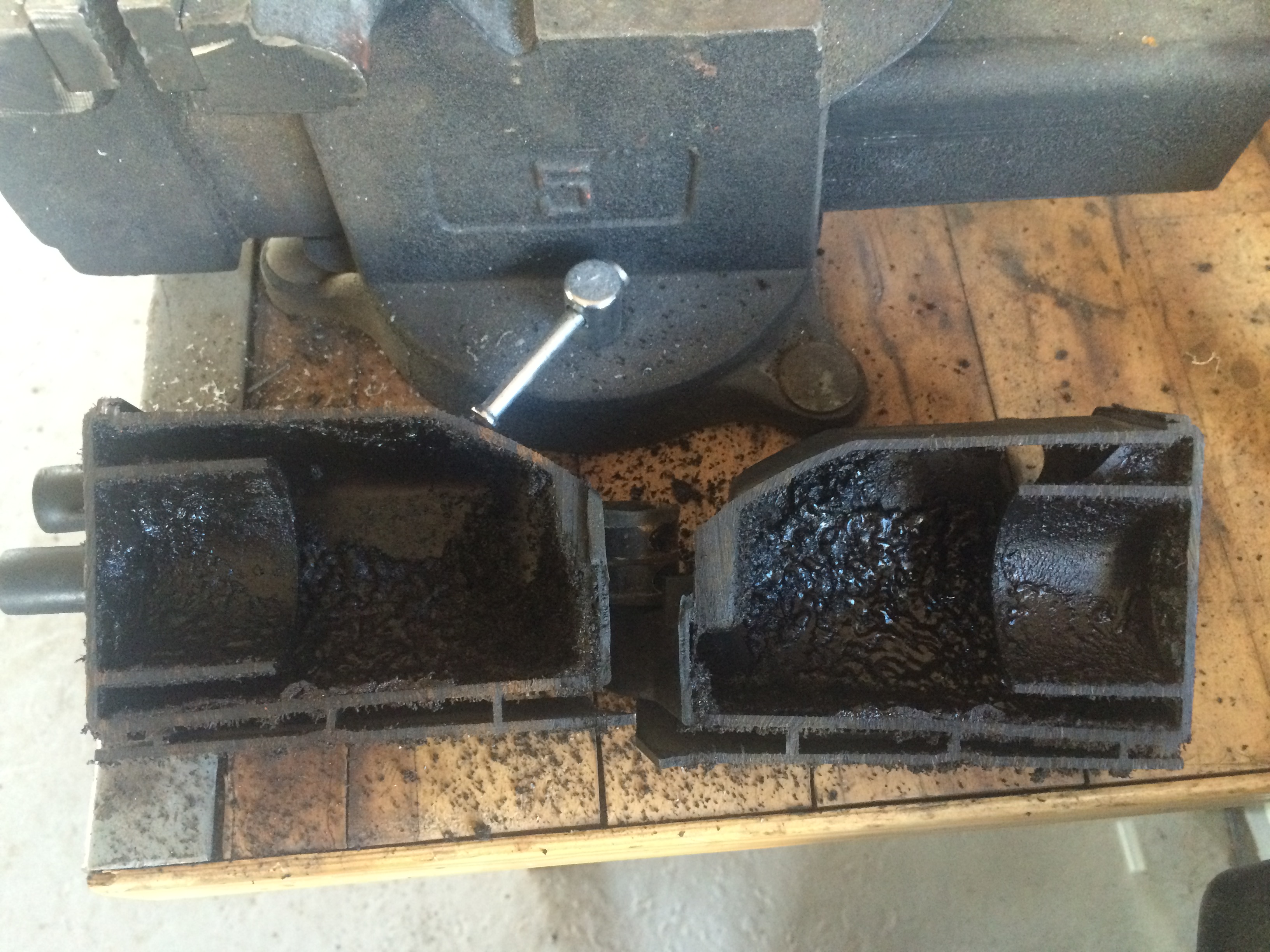

jeg har lige skiftet pcv på min v70 2001 2,4T den har kørt 350000 km her er et par billeder,
