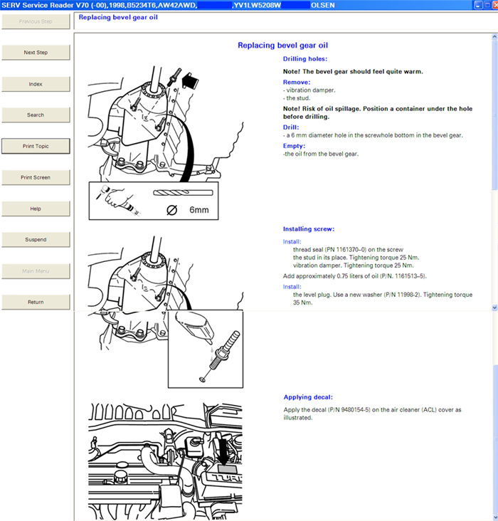

Jeg var også lidt utilfreds med den røde dexron 3... så jeg gik over til Transmax fra Castrol.. der er mere "slip" i den olie der giver et blødere skift.. men du taber nok nok en smule moment.. hvilket nok i sidste ende , ender som varme...
Iøvrigt til jer med AWD..(vinkelgear) volvo skifter aldrig/ yders sjældent den olie ( der er ingen bundprop 1994-2000) men i følge vadis er der faktisk en vejledning hvordan man laver en bundprop.. skift den olie... ellers sug det ud.. men det kan være meget svært at få det hele med.... det er en special olie som kun volvo har.. ELF eller Castrol kan ikke omkode det...
Jeg kan prøve at finde de dokumenter på det hvis det har interesse ?

VolvoTossen skrev:Iøvrigt til jer med AWD..(vinkelgear) volvo skifter aldrig/ yders sjældent den olie ( der er ingen bundprop 1994-2000) men i følge vadis er der faktisk en vejledning hvordan man laver en bundprop.. skift den olie... ellers sug det ud.. men det kan være meget svært at få det hele med.... det er en special olie som kun volvo har.. ELF eller Castrol kan ikke omkode det...
Meget gerne :D

Her er volvo's skrivelse på udskifting af olie på bevelgear ( vinkelgear - AWD , hvilket iøvrigt har intet med denne tråd's indlæg at gøre)
Undskyld mig , men * hvor er jeg træt af at der en begræsning på sølle 256 K pr billede :-P , så det er frem med brillerne gutter :-)
