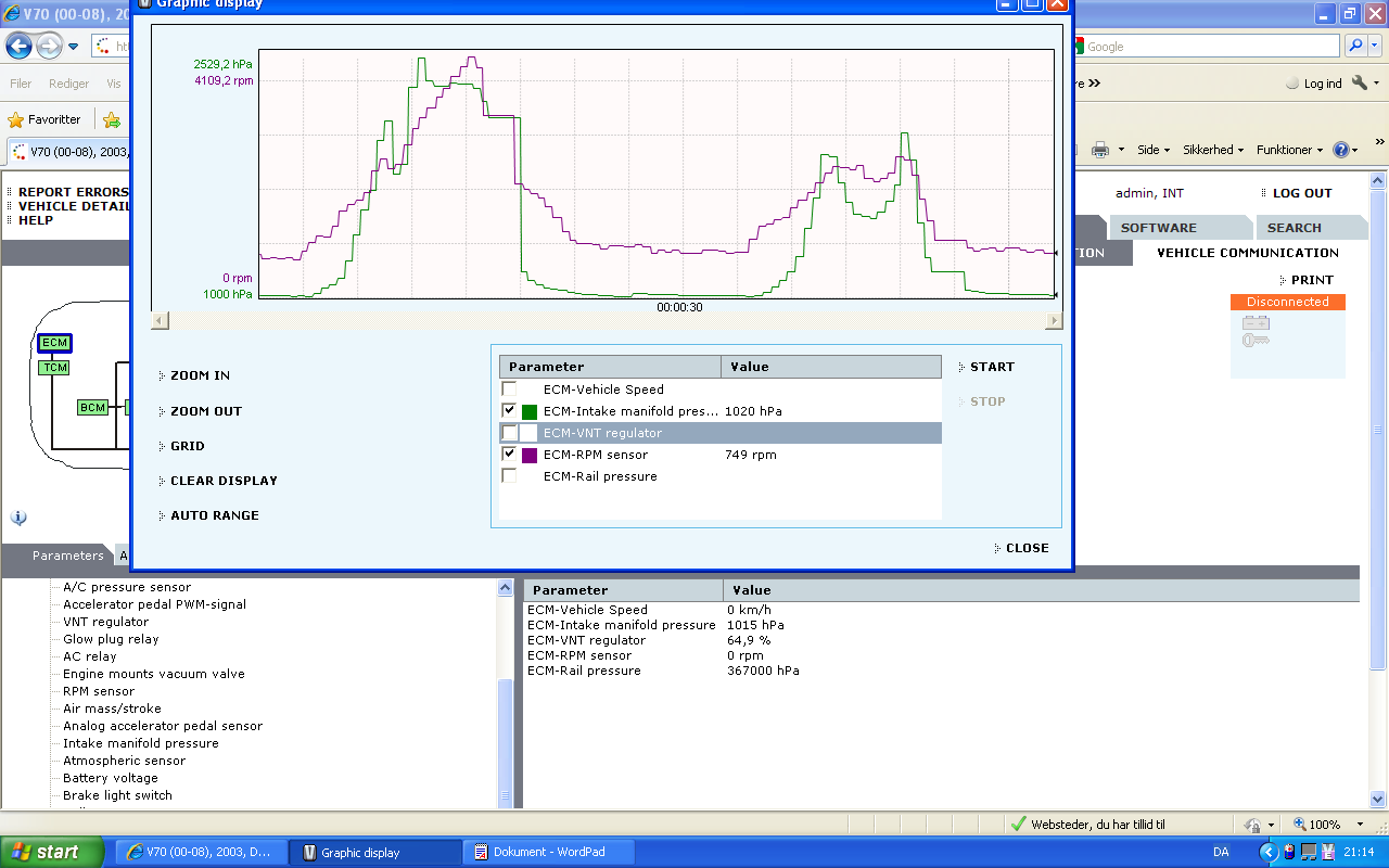

Indlægaf enggaard » fre nov 11, 2011 9:01 am
Torsdag morgen lavet jeg test med vida, og alt så ud til at virke som det skulle.
men torsdag aften hvor den var kold lavet den fejl. turboen hvæset helt fra starten. og jeg havet desvære ikke nogen lygte med for at se om waste gaten arb. som den skulle.
er ved at blive skør af perodiskefejl :?
turbo fejl.
turbofejl 1.png (99.26 KiB) Vist 8317 gange

Indlægaf enggaard » fre nov 11, 2011 9:07 am
Og ifl. vida kom fejlen med 4109 rpm. og et intake manifold på 2529 hpa. hvilket skulle være for ledt. normalen skulle være 1010 hpa. til 3500 hpa. efter som jeg kan se.
