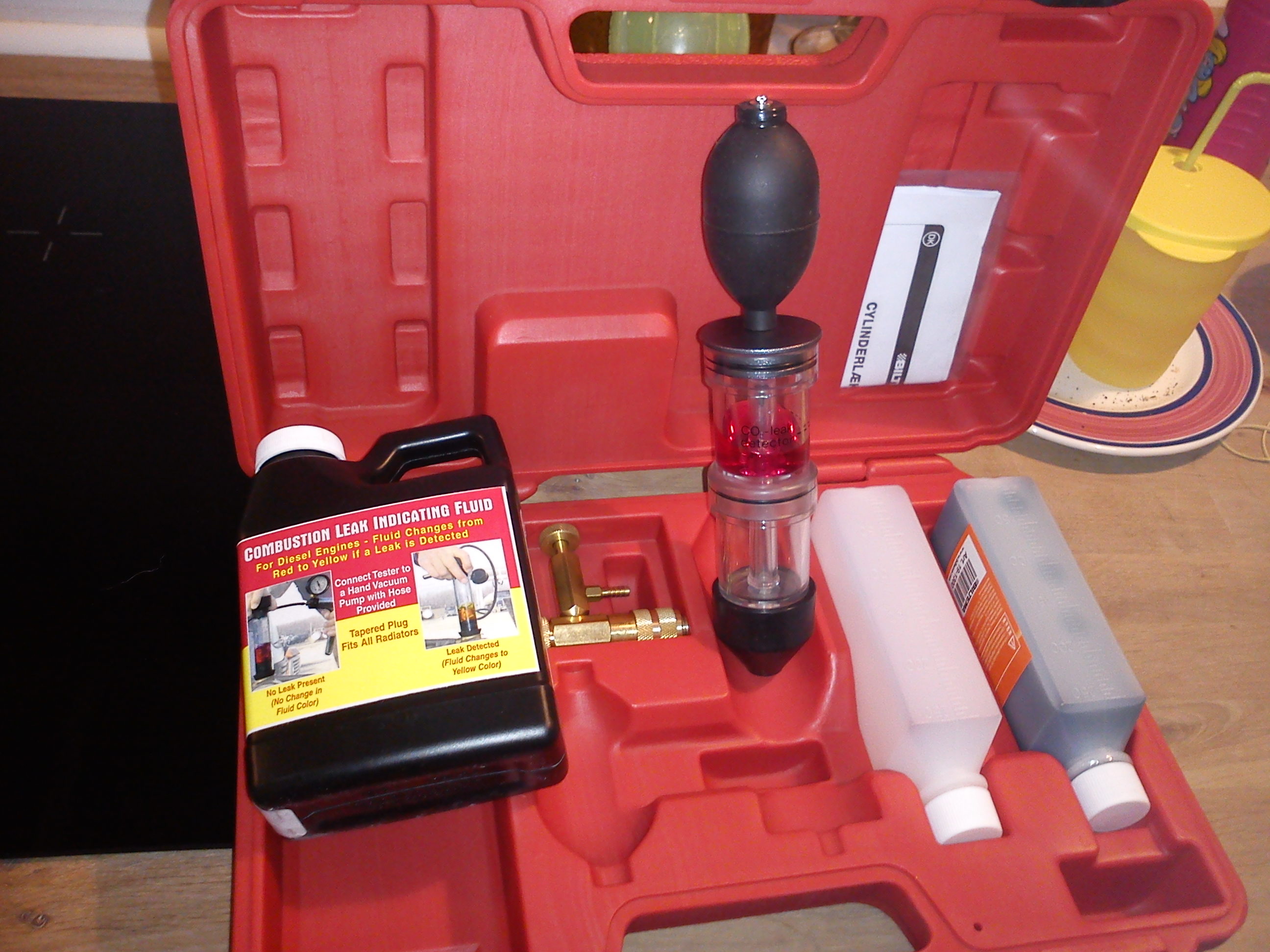

Et billede af test-væske og pumpe osv, til at teste for udstødnings-gas i kølesystemet
http://xc90.dk/DIY/CoolantPressure/test_liquid.jpg
