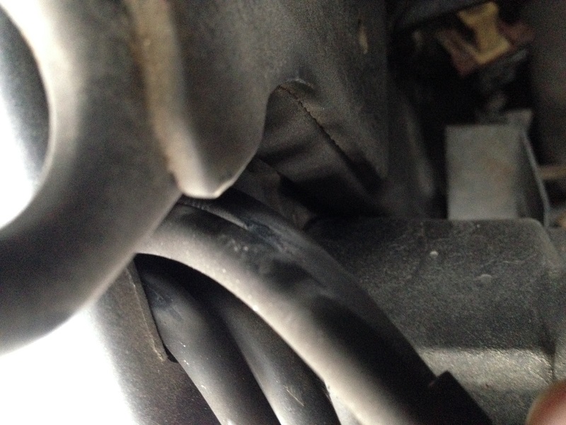

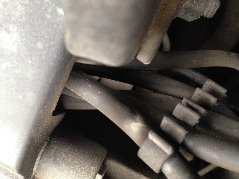

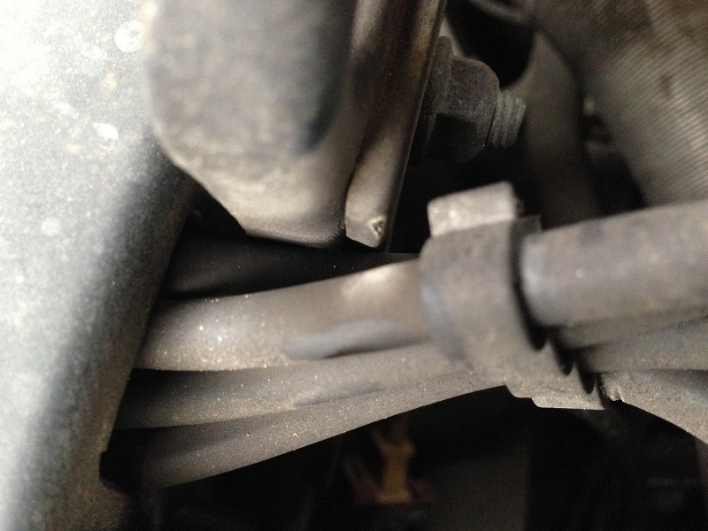

Indlægaf Henning.T » tirs mar 18, 2014 10:15 am
Tror jeg fandet en af problemerne.
Som kan ses på billederne er der brændt hul fra et par af tænd kablerne til steld, så ikke noget at sige til den nykker lidt.
