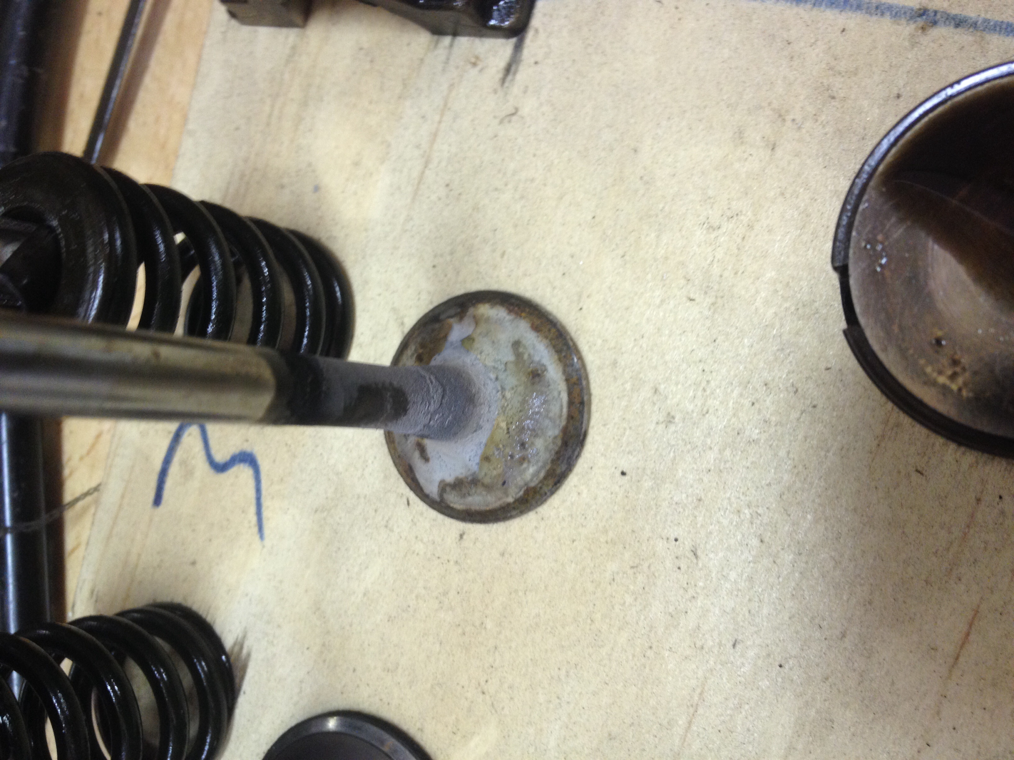

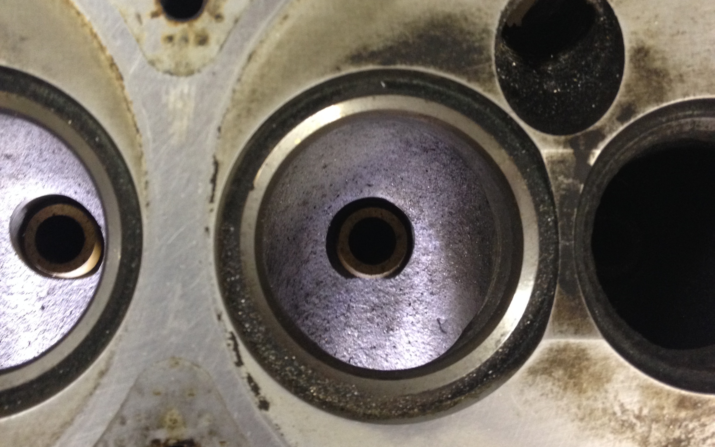

Indlægaf Bulldog » lør jun 07, 2014 20:27 pm
Oki, de ser sådanne ud ventilerne..
Tror måske nok jeg kunne slibe dem op igen, men det kommer til at tage tid da de er meget brændte.

Indlægaf teamdunk » søn jun 08, 2014 10:03 am
de skal da bare rengøres, en roterende stålbørste til at tage det grove..

Indlægaf Bulldog » søn jun 08, 2014 10:37 am
teamdunk skrev:de skal da bare rengøres, en roterende stålbørste til at tage det grove..
elsker at nusse med ventiler så de bliver lækre igen kan også optimere toppen vis du løster
Tror også jeg går igang med en stålbørste..

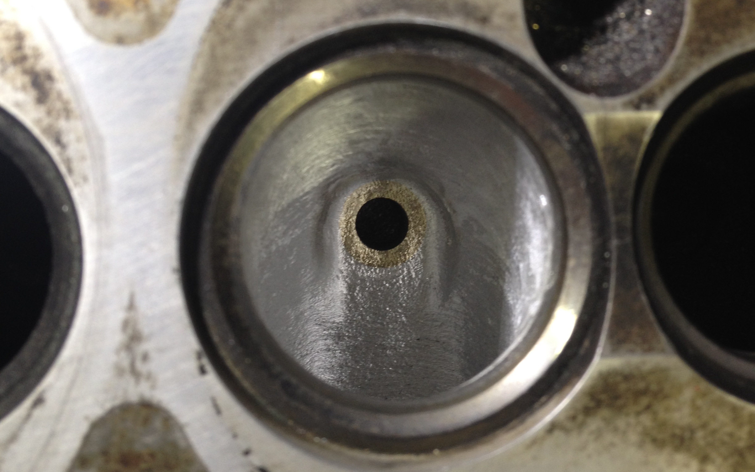

Indlægaf Bulldog » søn jun 08, 2014 16:58 pm
Så har jeg nusset lidt med indsugningen :)
Her er Før og Efter billeder..
Er det for meget eller??
Før

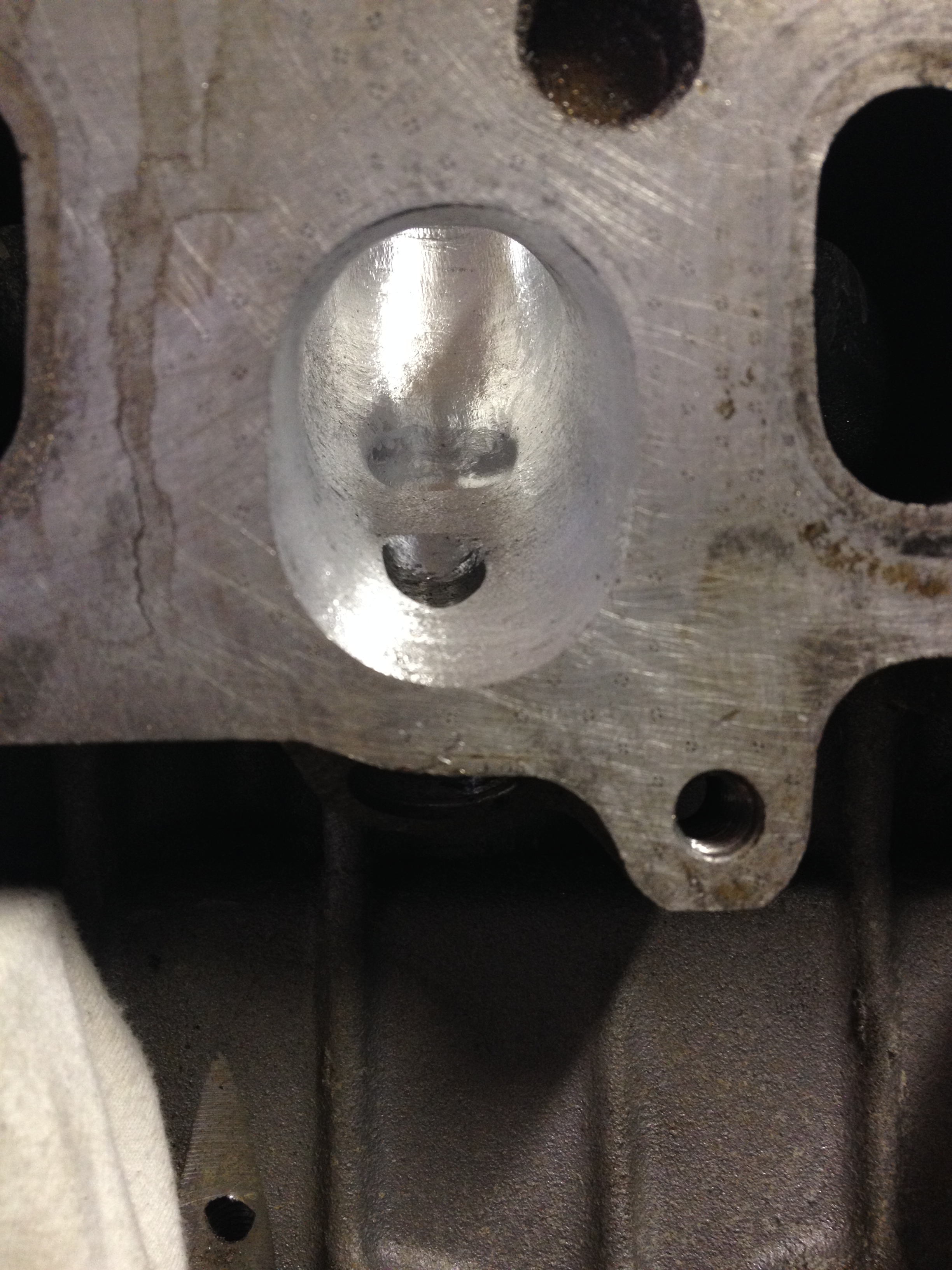

Indlægaf Bulldog » søn jun 08, 2014 17:04 pm
Før og efter..
Før
Efter

Indlægaf teamdunk » søn jun 08, 2014 20:01 pm
der er også lidt at arbejde med rette lidt ud kan jeg se...
pas på ikke at lave kanalen i for skarp vinkel, lige som 530 toppen tager man ikke noget videre bag styret..
inder radiusen skal også nusses lidt, ret kanalen så meget ud som muligt uden at lave den ret meget større.. den skal have så få folder og vinkler som muligt
pas endelig på ikke at lave kanelen for stor, det går ud over dit bund moment...
hvordan ser udstødnings portene ud?

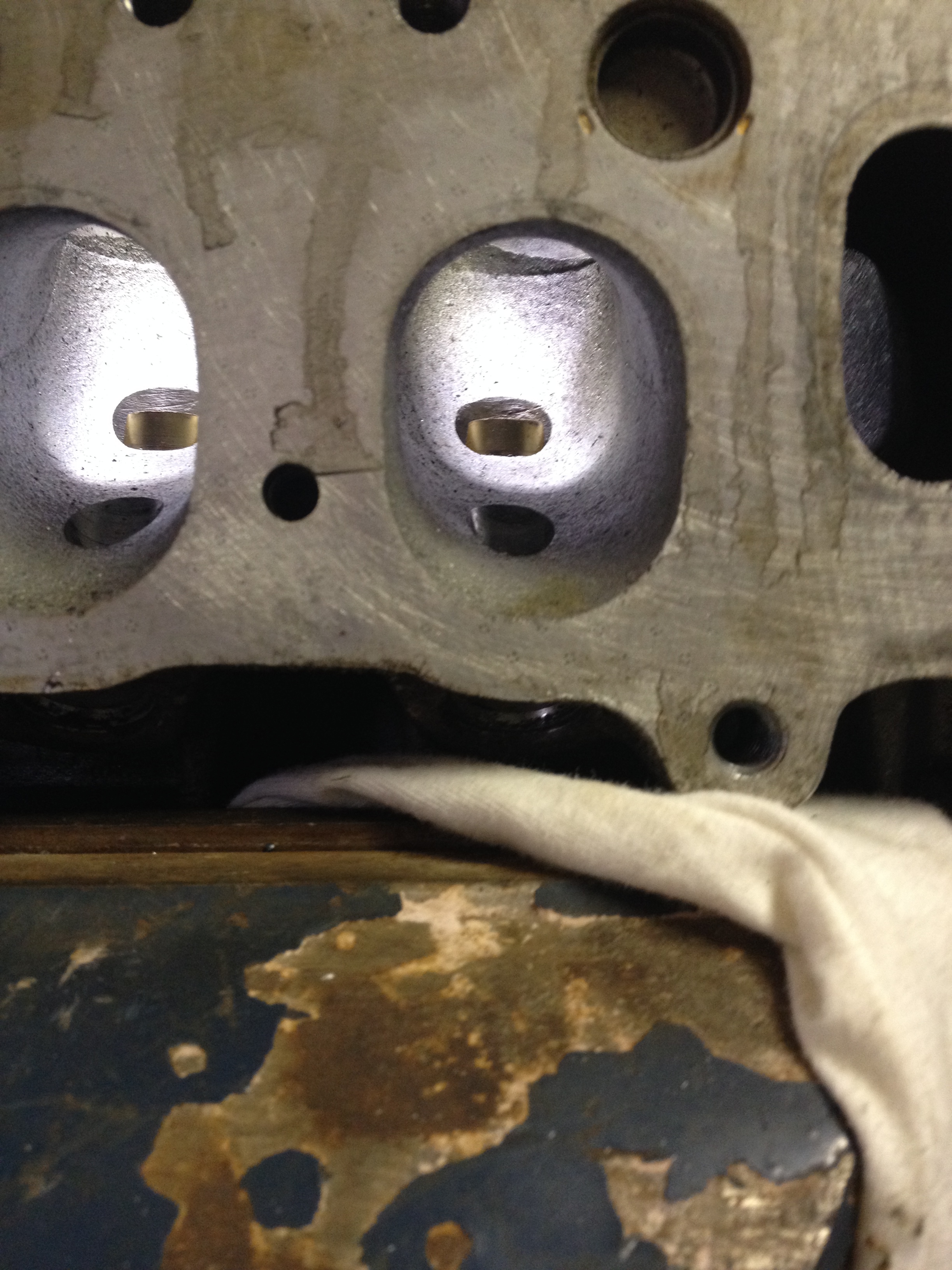

Indlægaf Bulldog » søn jun 08, 2014 20:30 pm
Fik lige det rigtige billede ind set fra siden..
Jeg begynder med udstødningen i morgen, det tager jo lidt tid og nusse med det :)

Indlægaf teamdunk » søn jun 08, 2014 21:31 pm
10-15 timer kan det godt tage og så en time eller 2 til ventilerne :mrgreen:
tror du skulle have holdt lidt igen ved styret.. det ødelægger mere end det gavner for flowet at grave styret så meget væk...især når det er lavet som et hul i forvejen.. men pøj pøj med det
udstødnings siden må ikke portes for voldsomt heller
