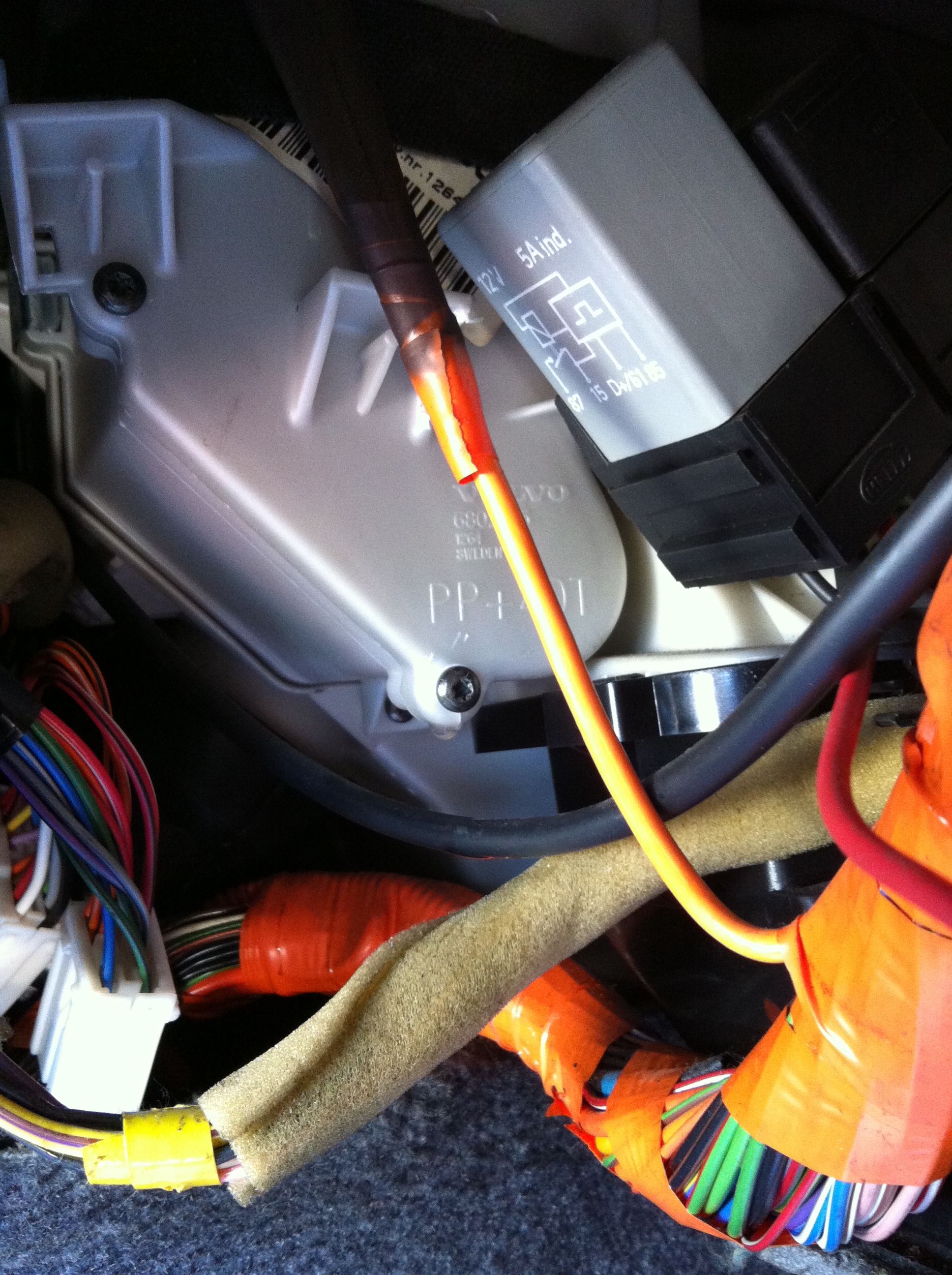

Kort fortalt, er der tale om at der på siden af den hvide enhed man kan se, når pladen inde i bilen er skruet af, hænger der en dråbe forneden, men det kan jeg ikke se skulle være skyld i den forholdsmæssige store mængde vand der pt er løbet ind i kabinen.... Der skal fyldes vand i ekspansionsbeholderen med jævne mellemrum!

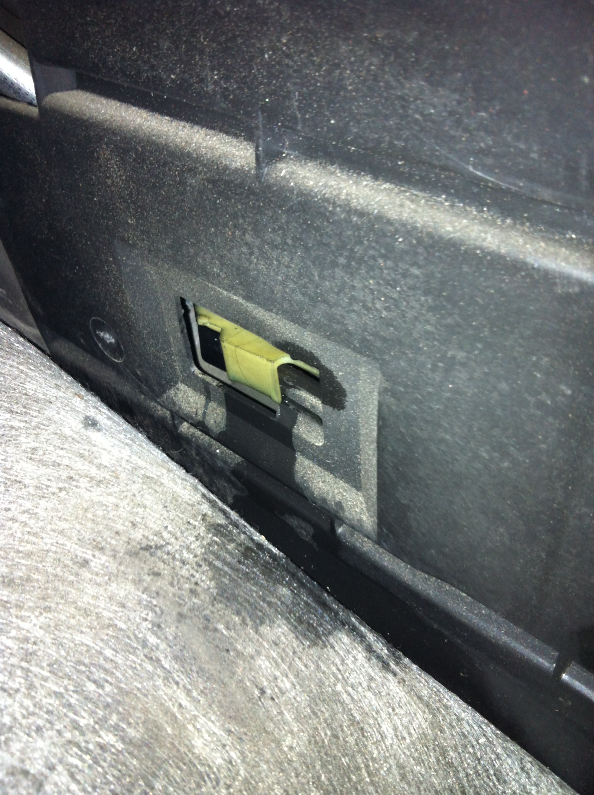

Indlægaf TikøbVolvo » tirs jun 24, 2014 13:44 pm
her er lidt foto af "skaden" - minder om at det stadig er passagersiden der er drivvåd :shock:
her fra passagersiden !!
her fra førersiden
