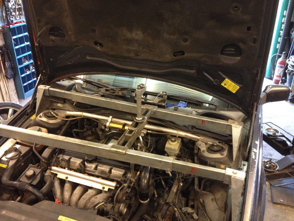

Jeg har fået skiftet akseltætning på krumtapakslen for nylig. Siden da har bilen ikke altid startet første gang, måske et par gange om ugen er der problemer.
Man drejer startnøglen og hører et klik, der sker intet. Anden eller tredje gang man drejer nøglen starter den bare som normalt.
Har også oplevet starteren har drejet meget langsomt rundt en enkelt gang.
Ham der har lavet det holder selvfølgelig ferie, så vil lige se om jeg ikke selv kan fikse det i carporten. Han foreslog i telefonen det var stel på gearkassen der var dårlig, men synes ikke lige jeg kan se det kabel oppefra.
Den er med automatgear, men jeg tror gearvælgeren er i orden. Hvis jeg sætter den i drive og prøver at starte er der ikke det tydelige klik.
