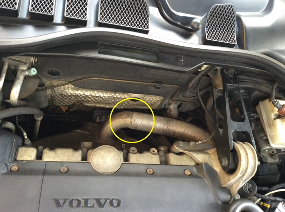

Howdy.
Jeg har tilfældigvis opdaget, at denne slange sidder løs. Man kan nemt tage den af. Den kan sikkert hoppe af under kørsel.
Har selv rykket den på plads. Før sad den 10 cm længere mod højre. Men sidder stadig løs...
Jeg kunne se, røret som slangen sad på, var renere end resten af røret. Så jeg tænkte, slangen måtte have siddet helt tæt engang.
Men sådan har jeg nok kørt længe...
Hvad er slangen til? Noget lufthejs?
Jeg skal bruge bilen i morgen, så kan jeg bare sætte noget gaffatape på indtil videre? Hvad kan der ske? :shock:
Tak.

Det er slangen til forvarmet luft til luftfilteret.
Hvis du skal sætte den fast skal det være med et metalspændebånd, da udstødningsmanifolden sider lige under skjoldet som slangen sidder på, så der bliver rimeligt varmt i det område og derfor er gaffetape ikke nogen god ide.
Det gør ikke noget den sidder lidt løst, evt. kan du lige hive den helt af og give den et lille klem med fingrene, det er en "metal" slange - når motoren er kold!! - så den sidder bedre fast, det er ikke noget der skal være 100% tæt.

Jeg har ikke lige et spændebånd, men hvis nu jeg vikler noget tykt ståltråd rundt om metalslangen, og vrider ståltråden rundt, kan det vel nok lige holde den fast.

Det vil være ok med ståltråd, men kønt vil det ikke være, men jeg tror ikke der oprindelig har siddet noget der skulle holde slangen fast, ka'ske du bare skulle klemme den lidt og skubbe den på igen.

Ja, det kan jeg godt prøve. Så må jeg have fat i et spændebånd på et tidspunkt. Så sidder den nok bedre fast :)
