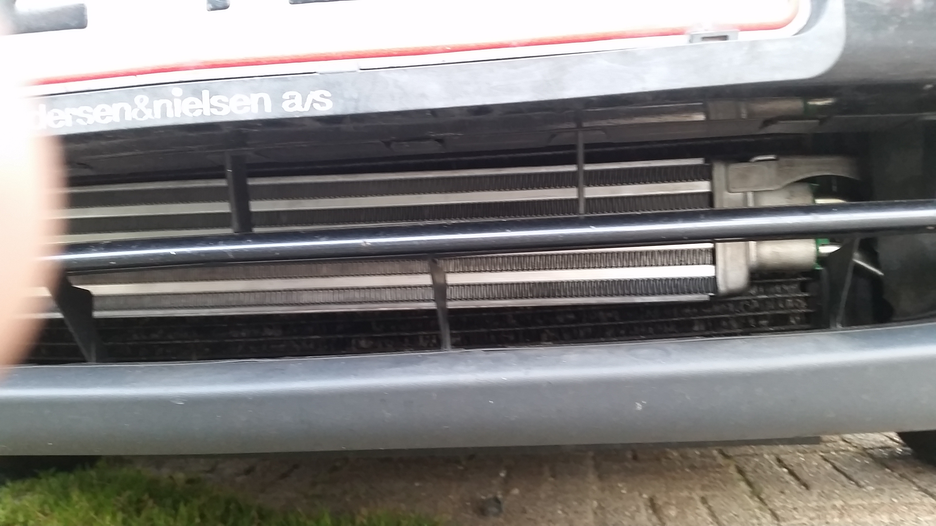

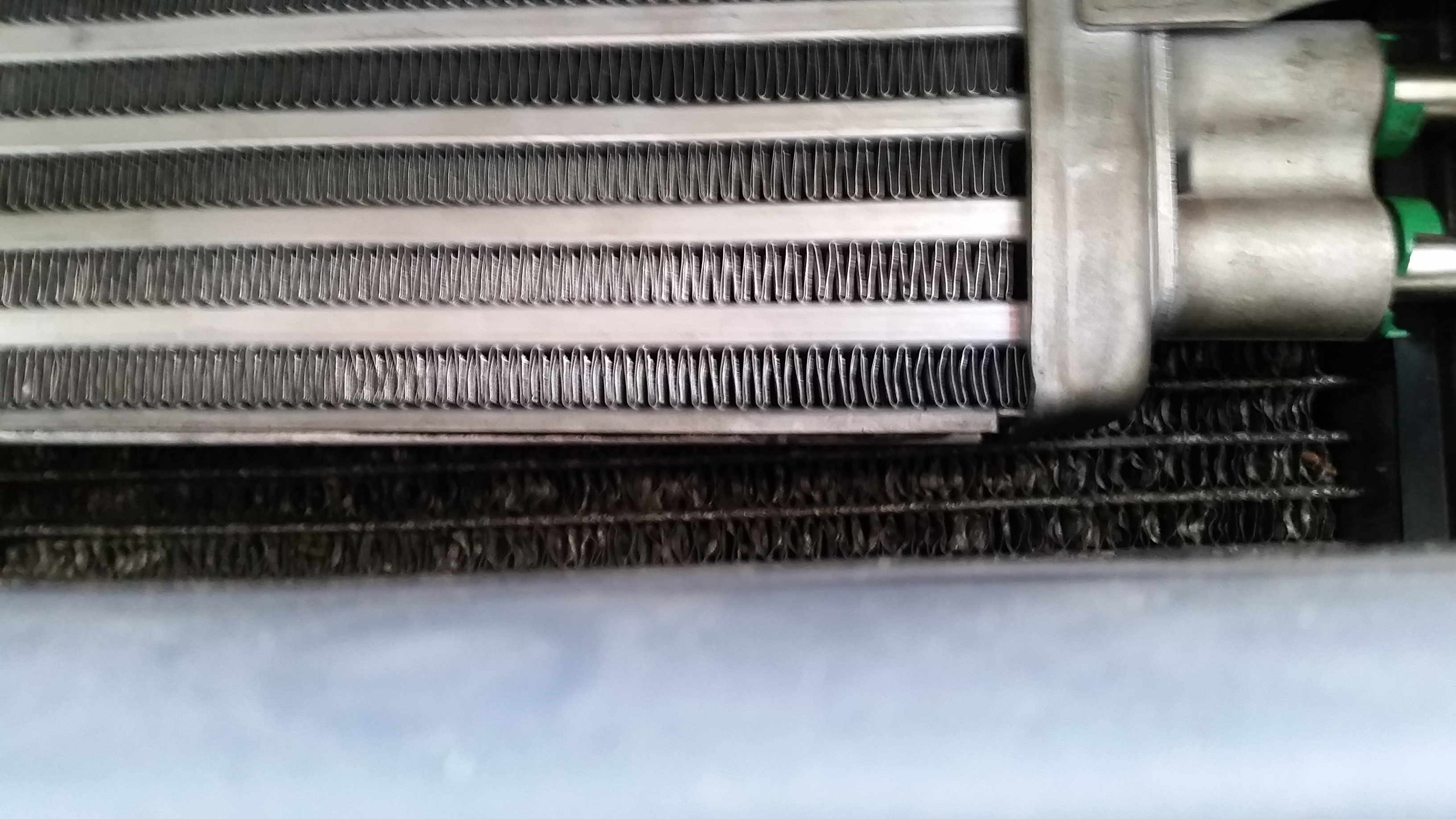

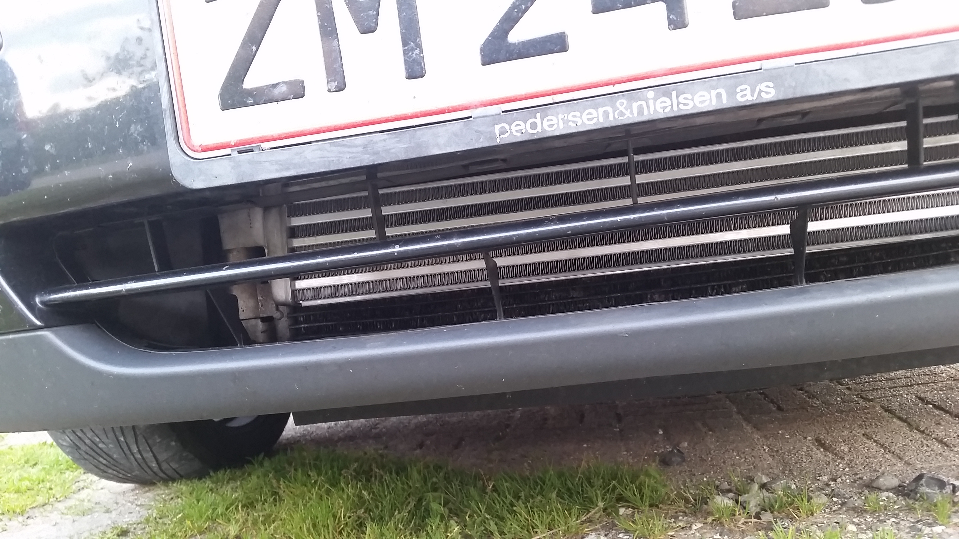

Så blev oliekøleren monteret.
Det var faktisk ikke så slemt. Men det kræver en lift.
Jeg store kvaj glemte bare det vigtigste... Billeder af arbejdet inden jeg satte kofangeren på :oops:
Jeg havde tidligere skrevet at man skulle rette et beslag ud på køleren. Det skal man så ikke. 8)
Man skal lave 2 stk fladjern på Ca 14 cm lange og Ca 2 cm bredde. I fladjernet bores et 6mm hul i hver ende. Hulafstanden skal være 12 cm. Altså så oliekøleren bliver hævet 12 cm i forhold til bespændingen. Rørene monteres. Nederste rør fra oliekøleren skal på øverste studs på vandkøleren. Og øverste rør fra oliekøleren skal på nederste studs på gearkassen.
Måleskruen (torx 40) på gearkassen løsnes . (der kommer lidt olie så længe motoren er slukket) påfyldningsskruen skrues af (torx 55)
Det er lettest at fjerne luftfilterkassen.
Jeg hældte Ca 0.4 liter olie på. Satte påfyldningsskruen i igen. Startede bilen. Kørte den fra p til d med Ca 2 sekunders interval i hvert gear. Og så tilbage til p.
Måleskruen blev nu skruet helt ud. Og olien fik lov til at løbe ud. (der kommer ikke meget) olien skal måles med en temperatur på 50 grader celsius.
Hmm. Stegetermometer... Olien skal stoppe med at løbe og begynde at dryppe. I med Måleskruen. Spænde den og påfyldningsskruen. Samle bilen. Og prøvetur.
Jeg har et par billeder taget igennem luftindtaget i kofangeren.

Indlægaf Klågem » fre jun 26, 2015 8:34 am
Første test.
Før montering af oliekøleren kunne bilen godt finde på at gå i "safe mode" efter 100 km motorvej med 100km fart.
Efter montering. Ja det spiller bare. Ingen problemer overhovedet.
Vores Campingvogn er også på 1800 kg.
Man skal også huske på at gearkassen er overbelastet fra start med en 185 hk d5.
Bundpladen sidder stadigvæk på bilen.
Min anbefaling er at ofre de små 2000 kr på en ekstra oliekøler til alle som slæber på en tung Campingvogn
