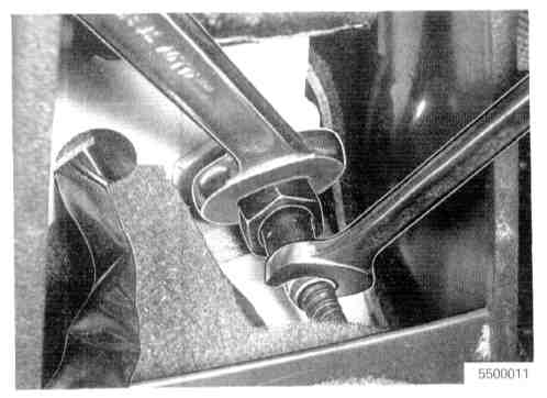

ville hører om der er en der ved hvordan man strammer håndbremsen på min bil, synsmanden siger den skal laves , ok med mig
men da det er en AUT , så bruger jeg den aldrig , men ja den skal virke, nogen der ved hvordan

Hej Dennis,
Jeg antager at 940 og 960 er ens på det punkt.
Du ved sikkert at håndbremsen fungerer via en tromlebremse der er placeret inden i skiverne på baghjulene.
Hvis alt fungerer i den ende kan du stamme håndbremsen op på selve håndtaget i kabinen.
På bagsiden af den centrale konsol mellem forsæderne der der et askebæger til bagsædet.
Dette askebæger sidder i en plastramme som skal listes ud med forsigtighed, - al vold vil resultere i knækket plast.
Bag denne plastramme finder du en møtrik for enden af håndbremse håndtaget, - det er den du skal stramme for at tilfredsstille synsmanden.
Se vedhæftede billede

Indlægaf dennis gundersen » tors maj 07, 2015 18:05 pm
håndbremse
håndbremse regulering.jpg (15.46 KiB) Vist 2351 gange
ledte en del videre og fandt ud af at det var denne måde på min model..
takker for jeres svar
