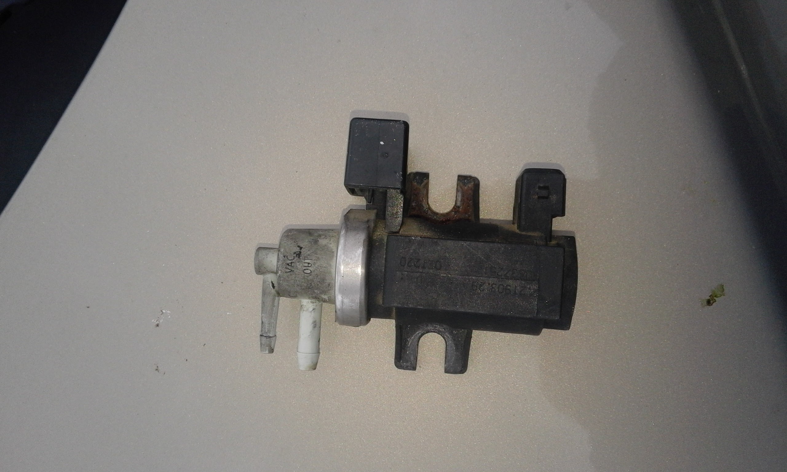

Den jeg leder efter sidder skruet fast på motorblokken inde bagved en tyk gummislange som hører til EGR systemet, og jeg har lige fundet VIDA navnet på ventilen: VNT-regulator. Det fandt jeg i Reparation => komponentplacering. Men jeg har fundet den hos bildeleshop.dk (tysk butik som virker fint).

Indlægaf ssn » man jun 13, 2016 22:43 pm
Hej Ulrik
Er det denne du søger ?

Indlægaf Ulrik Friis » søn jun 19, 2016 0:47 am
Ja. Den styrer wastegaten. Jeg kan ikke umiddelbart finde ud af hvordan man afgør om den virker korrekt.
