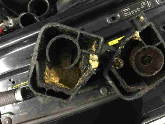

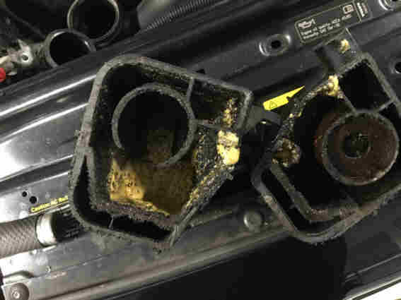

Han tog nogle billeder af operationen....
Nogle af de bileder er vedhæftet så andre Volvo-ejere kan se hvorfor det er vigtigt at skifte at skifte PCV'en.

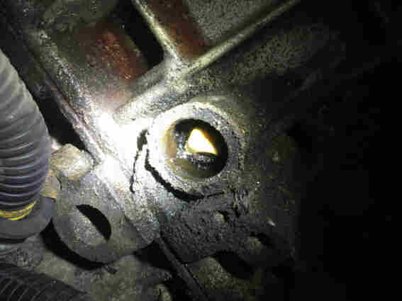

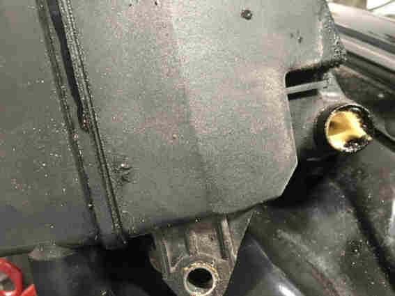

Nedenfor kan i se billeder af det gunk der opsamles i PCV og motorens studs.
Det tyder på at bilen har kørt korte ture og ikke har fået skiftet olie i tide.
Det 'by-pass' af forbrændingsgasser der altid sker mellem stempler og cylindrer bringer vanddamp ned til krumtaphuset og dermed til motorolien. Hvis motorolien aldrig bliver rigtig varm forbliver dette vand i krumtaphuset.
Når motoren kører bliver olie og vand pisket til en smør-lignende konsistens som i ser på billederne og tilstopper olie-kanaler og PCV.
Når først udluftningen af krumtaphuset (PVC) bliver stoppet accelererer problemet. Trykket i krumtaphuset stiger med det resultat at pakdåsen på krumtapakslen bliver slidt op fordi der til stadighed bliver presset en blanding af olie og vand ud denne vej.
Tro mig, - det er meget billigere at få udskiftet PCV'en i tide end at skulle skifte pakdåsen på krumtapakslen.
Pakdåsen koster ca. 200kr, men for år tilbage gav jeg 12.000 kr for at få den skiftet på min 850T/1998
Idet jeg håber at det ovenstående giver forstand.
