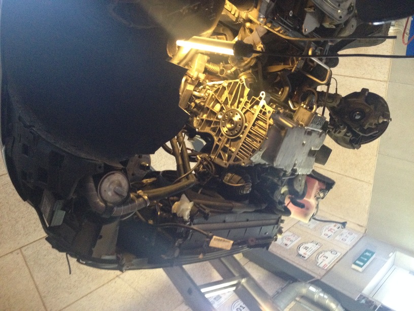

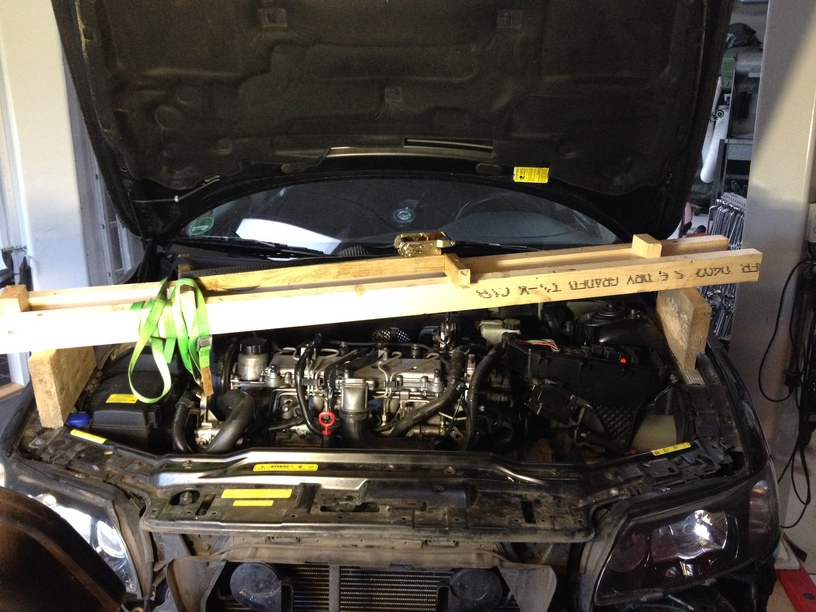

Jeg er kommet lidt igang.
Jeg har fået hængt motoren op i en bom der går tværs over motorrummet.
Derefter har jeg af monteret styrtøj, trækaksler osv. samt bundrammen.
Det næste er at fået gearkassen af og se hvad der sker derinde.

Det er svært at komme med en guide til afmontering af gearkassen, der er rigtigt mange ting der skal gøres. Men det lyder til at du er på rette vej:) Men jeg syntes personligt at det er nemmest at tage converteren med ud, så den hænger i gearkassen. Det gøres ved at skrue nogle torx bolte af. De sidder så men kan komme til dem med en top og forlænger. Du finder dem cirka der hvor højre trækaksel går på gearkassen. De sidder på bagsiden af svinghjulet. God fornøjelse.

Den skal sænkes. Man plejer at spænde en bøjle på hen over motoren, som man kan sænke den i. Faktisk behøver du kun at sænke den i venstre side. OBS Husk at kontroller start kransen når du alligevel er derinde. Tænderne kan være voldsomt slidte! Det var årsagen til at jeg skulle have min gearkasse af i sin tid. Husk for resten at pille kardan ledet af på ratstammen, inden du sænker den ned. Rattet skal stå i midterstilling.

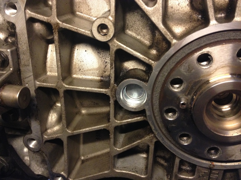

Lige en opfølgning på projektet.
Det viste sig at være en prop til en af olie kanalerne der var blevet skudt. Den gamle prop var i gummi og den nye fra Volvo var lavet i stål og skal slås samt have locktight.
