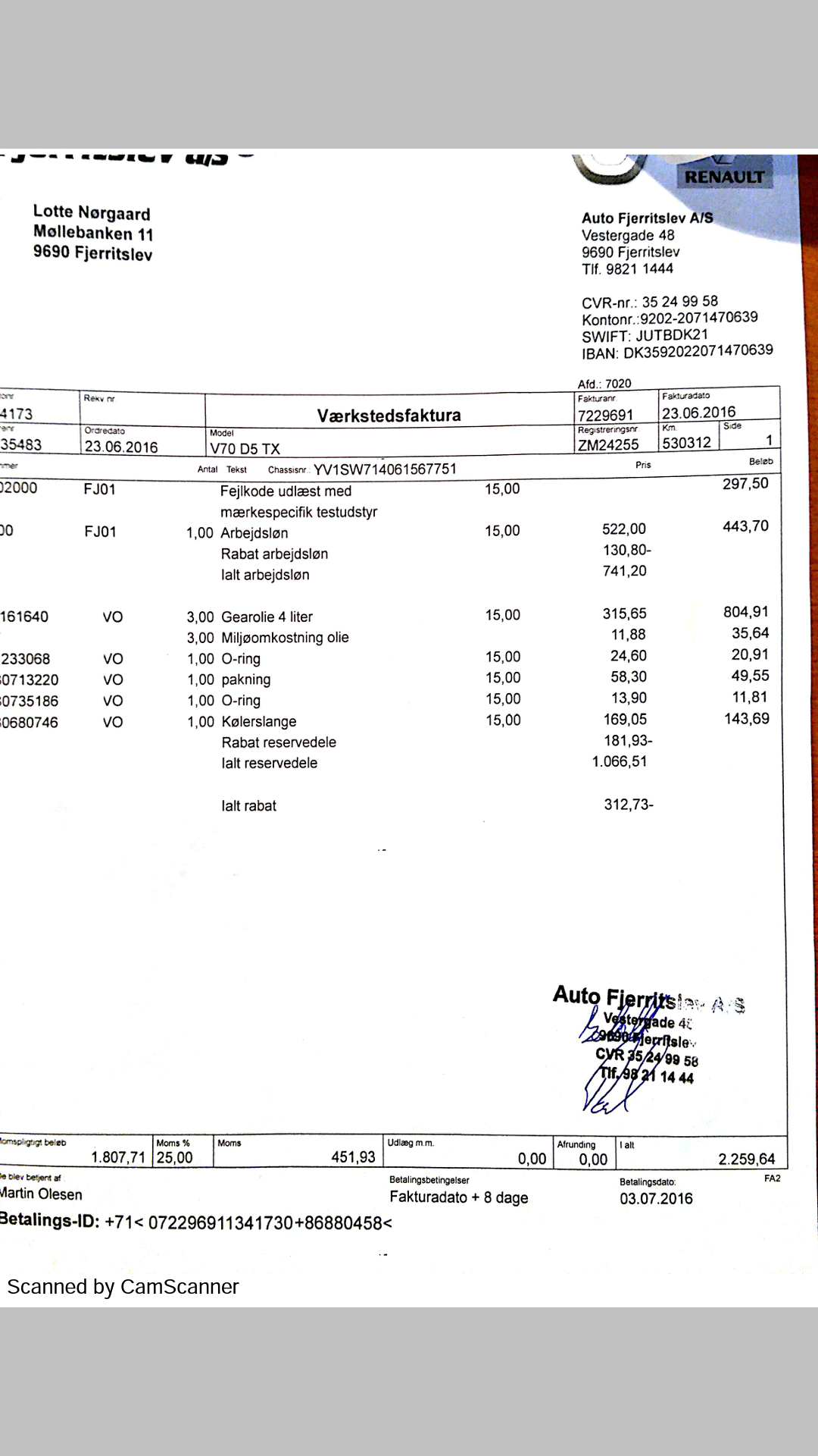

Indlægaf Klågem » søn okt 23, 2016 15:33 pm
Her er regningen fra sidste skylning.
Det er så kun 12 l olie. Ikke 14 som før skrevet.
Kølerslangen var ekstra. Havde lige en mår i bilen.
