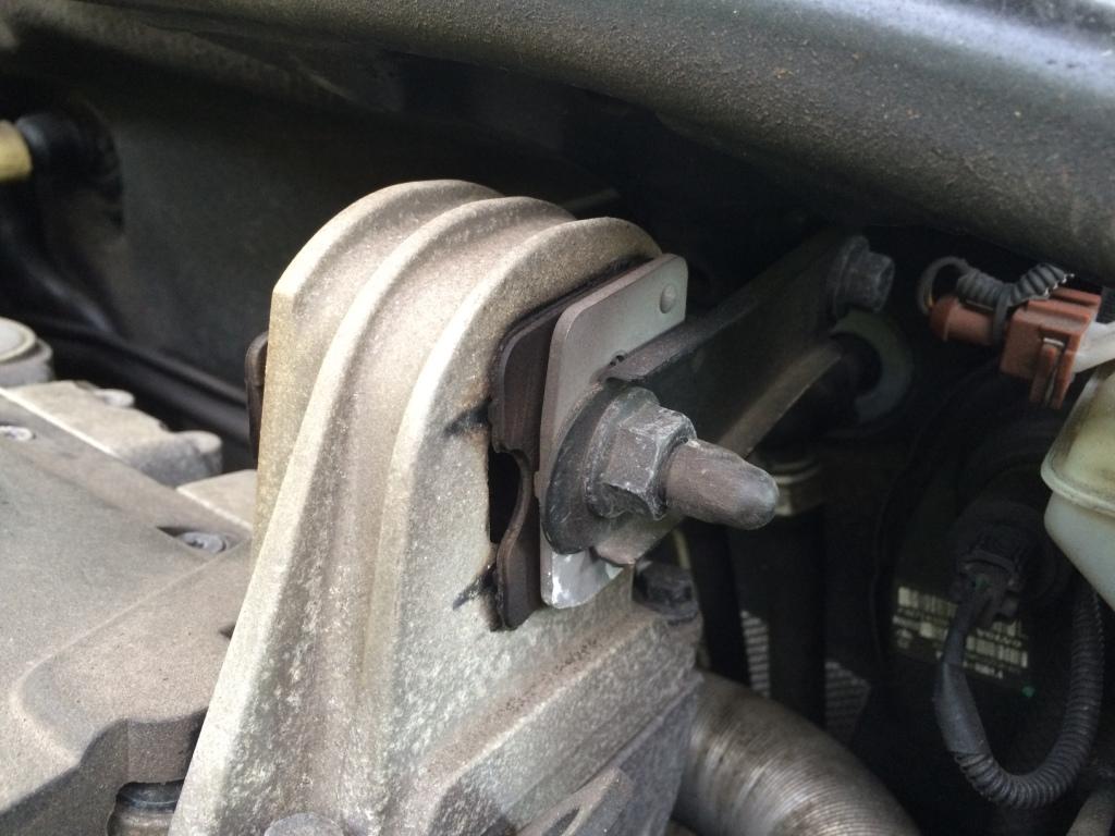

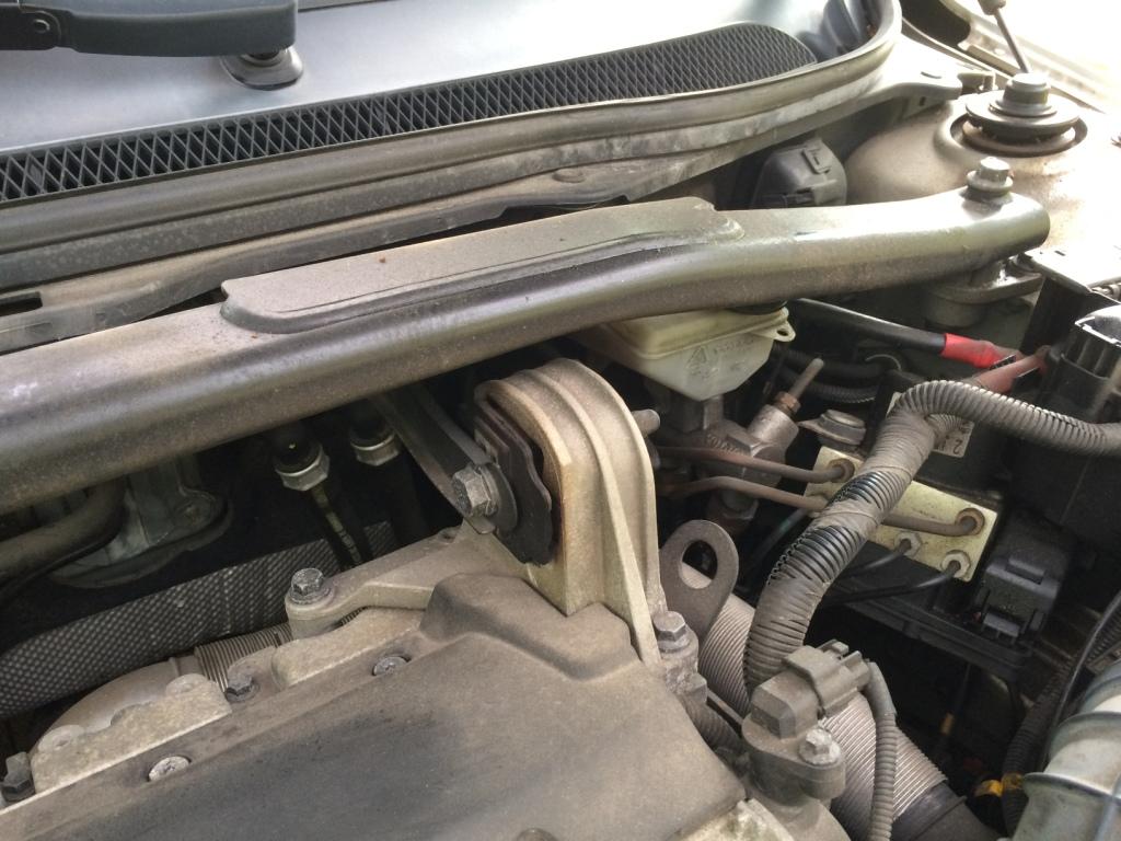

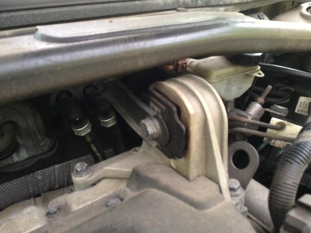

Er generet af noget støj, muligvis fra motorrummet ved kørsel over bump. Mener nu at have lokaliseret fejlen til et "leje" forbundet til en tværgående stang over motoren. Stangen kan bevæges og herunder fremkommer lyden fra lejet. Men hvilken funktion har stangen, og er det et leje man kan skifte, er det evt. et motorophæng??? Jeg vedhæfter nogle billeder som jeg håber giver indtryk af hvor hvad jeg mener:

Det er det øverste motorophæng- gummiet indeni flækker med tiden. Meget nemt at skifte.
Køb feks hos Skandix.de
Når du er i gang så skift også det nederste motorophæng
Takker.
Noget jeg skal tage højde for når jeg skifter? Skal noget understøttes når jeg fjerner den værgåen bolt?
Takker.
Det er bare at skrue det af. Og sætte det nye på.

Fint, så skiftes det. Interessant om det så tager mislyden
