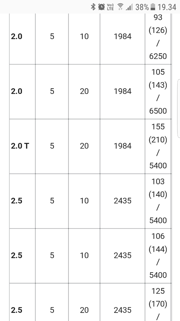

Indlægaf hans jørgen skov » man nov 20, 2017 18:09 pm
nu googlede jeg lige 2.0 og 2,3 der er jo ikke den store forskel på hk, men en 2,3 har større moment så mon ikke det er lovligt nok at skifte men man kan jo altid spørge bilinspektionen, rent fysisk vil den jo nok passe i uden de store forskelle

Re: Volvo 850 T5 motorskift?
Indlægaf Just » tors nov 23, 2017 1:13 am
Spændende tråd.
Jeg har nemlig også en T-5 med den lille 2.0 motor, og 210 HK mod 225 HK i T-5 2,3.
Så som du er inde på, så er det ikke HK differencen der bliver problemet,
Her tænker jeg lige på 20% effektforøgelse.
Og den skifter vel som sådan heller ikke identitet, da begge er T-5.?
Så det burde heller ikke være et "problem" afgiftsmæssigt.
Dette er rent teoretisk, og kun noget jeg håber er sandt,
så hvis det kan be-/af-kræftes er jeg villig til at bøje mig :)
