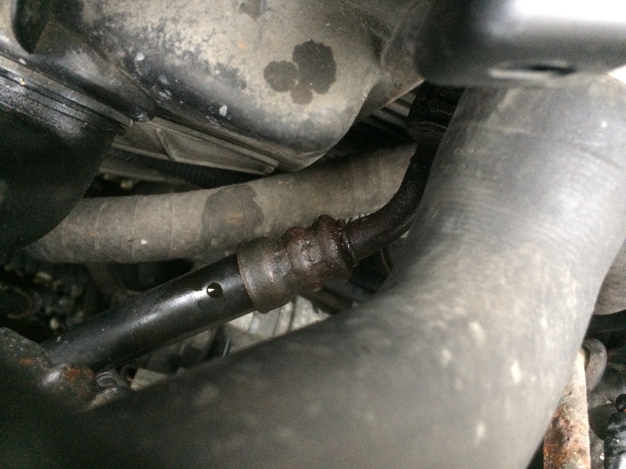

Indlægaf Henning.T » fre mar 09, 2018 20:21 pm
Er dette rør til olie køleren. Kommer fra toppen af min køler i venstre side, det fra for@n mod kabinen.
Mistænker det til at være utæt i samlingen.
Kan ikke se hvad det går til neden under da der er en plastik skjold under bilen.
Hvis det er olie køler rør er der så nogen der ved part nummer ?

Jo det ligner oliekølerslangen men så er det højre side af køleren der er en foroven og en for neden, de går over til bunden af motoren i højre side hvis det er utæt der hvor den går i køleren er det en o Ring og en plast ring der er tætning, det kan også være tæret utæt

Det er oliekøler til din automat gearkasse.
Vask røret/slangen med noget bremserens (fåes I t-Hansen. Biltema mm.) og se derefter om det er røret der er utæt. Eller om det er ser hvor det går ind i køleren. For så er det bare 2 oringe.

Har ikke autokasse, men manuel.
Må være til turboen så.
Ser ud som om der kommer olie ud ved sampresningen. Oppe ved køleren.
Og ja sidder jeg inde i bilen er det højre side. Står jeg foran køleren er det venstre side, samme side som styrebokse sidder :D
Er sådan en bandit svær at skifte? Og skal man have hele plastik skjoldet SF neden under ?

Gå evt ind på denne side, der kan du se split tegninger og org nummer på dele, kan være en stor hjælp ved køb af reservedele at selv have lidt viden om hvad man skal bruge.

For mig ligner det en servoslange der er blevet utæt.

Gør det rent med en spray så du kan se hvor det kommer, hvis det er tætningsringen ind i køleren er det forholdsvis nemt at skifte, skal du skifte hele slangen skal du ha skjoldet af og ind under motoren, der er ikke meget plads men det kan godt lade sig gøre, hvis du skal stå på gaden og lave det skulle du måske overveje en mekanikker, han skulle kunne skifte den på 1 time vil jeg mene
