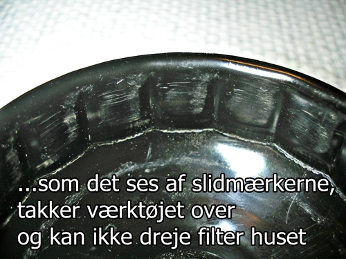

Hej,
Jeg kan ikke få oliefilter huset af min Volvo S60 2004.
Hvorfor sidder det så afsindigt fast, at man ikke med et filter-kop værktøj, plus brug af en hammer på 3/8" skralde nøglen, kan løsne filterhuset ......???
og det var lige så galt med olieproppen,..... der skulle en rørtang til, for at få den af.
Hvilke værktøjer og teknikker, bruger i andre ???
vedhæfter et par forklarende billeder... samt et link til en der har fundet en lang, støbt filter kop, der kan dreje filter huset af ...
Jeg har også fundet dette værktøj, men hvis man skal importere det fra USA, løber der vel både told, afgift, fragt og moms på beløbet, men de regler kender jeg ikke.
Har nogen et godt tip, til at få det skide filter hus af ... ????

Når jeg kigger på dit værktøj som er godt ødelagt ser det ud som du har drejet den forkerte vej.
Det er som jeg ser billedet. Den skal drejes mod uret når den skal af :D

Jeg valgte at prøve med at få olie-filterhuset af med kold motor og med det fine nymodens indkøbte "BILTEMA" værktøj.
Men selv med et meget hårdt tilspændt spændebånd, takkede det alligevel over og kunne ikke tage filterhuset af.

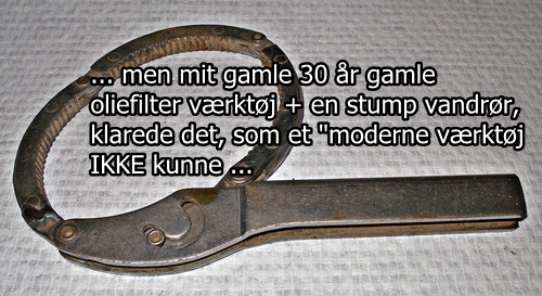

Så jeg var langt nede i de gamle værktøjs kasser og fandt nogle ældre modeller af oliefilter værktøjer frem, og et af dem, fik dæleme filterhuset af med hjælp at en stump vandrør, .. så nu er der nyt olie, oliefilter, filterhus og ny bundprop på Volvoèn, så moralen må være "SMID ALDRIG GAMMELT VÆRKTØJ UD" ...... det kan være det rene guld værd .....
