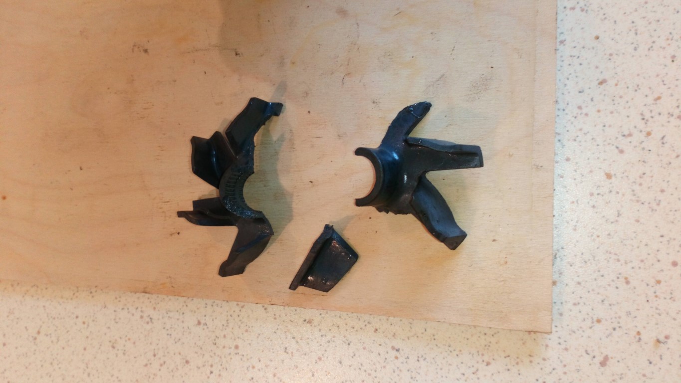

Jeps Ny Vand pumpe
DSC_0294 (Medium).jpeg (315.75 KiB) Vist 8735 gange
DSC_0295 (Medium).jpeg (348.67 KiB) Vist 8751 gange
måske derfor at den steg så hurtigt !!!!

Re: Volvo V70 97 Temp fra normal til kogepunkt på 30 Sek
Indlægaf Claus » fre okt 05, 2018 12:43 pm
Godt arbejde, og tak for billeder det er så alle kan forstå hvad problemet var..
Indlægaf niels-ole » fre okt 05, 2018 15:33 pm
Så fik jeg fat en en Ny Vandpumpe MED Møllehjul Lavet af Metal.
I Biltema....
Men de Havde ikke nogen Tandrem :-(
DSC_0299 (Medium).jpeg (355.97 KiB) Vist 8906 gange
Den burde nok ikke eksploderer
