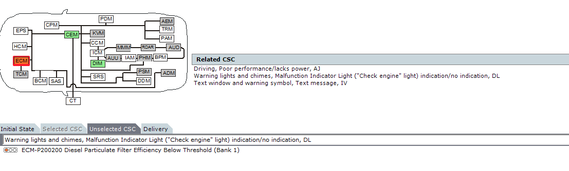

Fejlkode er "ECM-P200200 Diesel particulate filter effinciency below treshold bank 1"

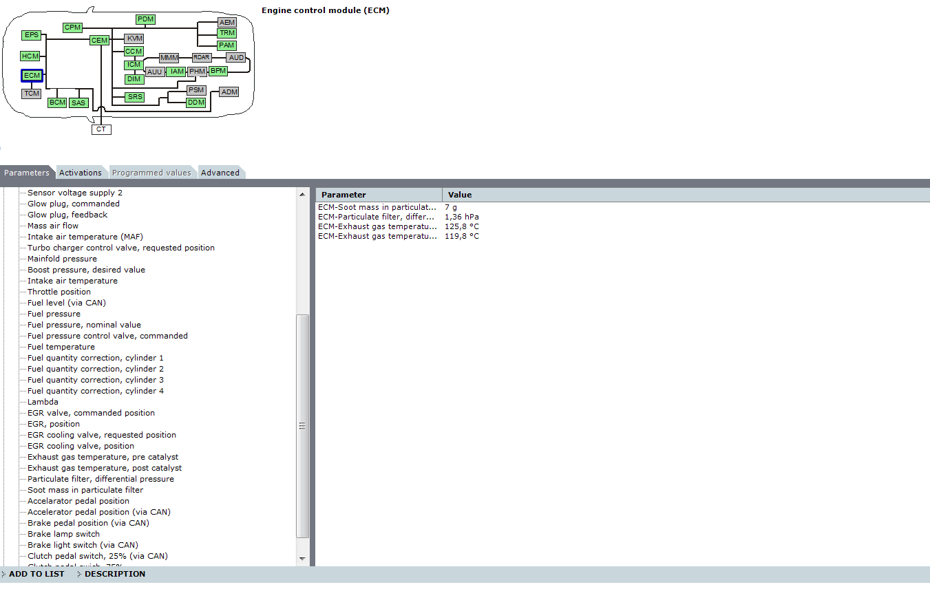

MEN ved test af filter melder den filter OK (screen shot vedheftet)
jeg har udlæst og testet med min vida dice 2014d.
jeg har ligeledes tvangskørt regen af partikelfilter.

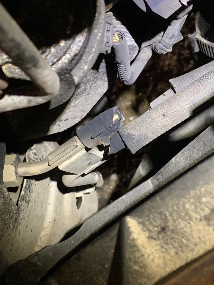

FEJL fundet...defekt slange ved tryk transmitter...se foto

Så er fejlen fundet... det var tale om en defekt slange til den øverste tryk transmitter på DPF . det blev løst nemt med en ny slange.
Den komplette rørføring inkl slanger har varenummer 31338239 hos Volvo.
FOTO af fejlen er vedheftet i det første indlæg (kan ikke vedhefte i svar)
