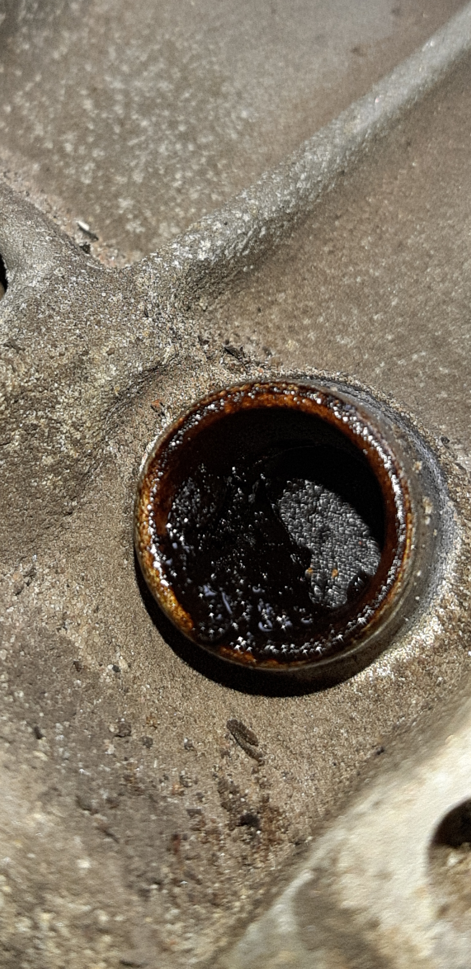

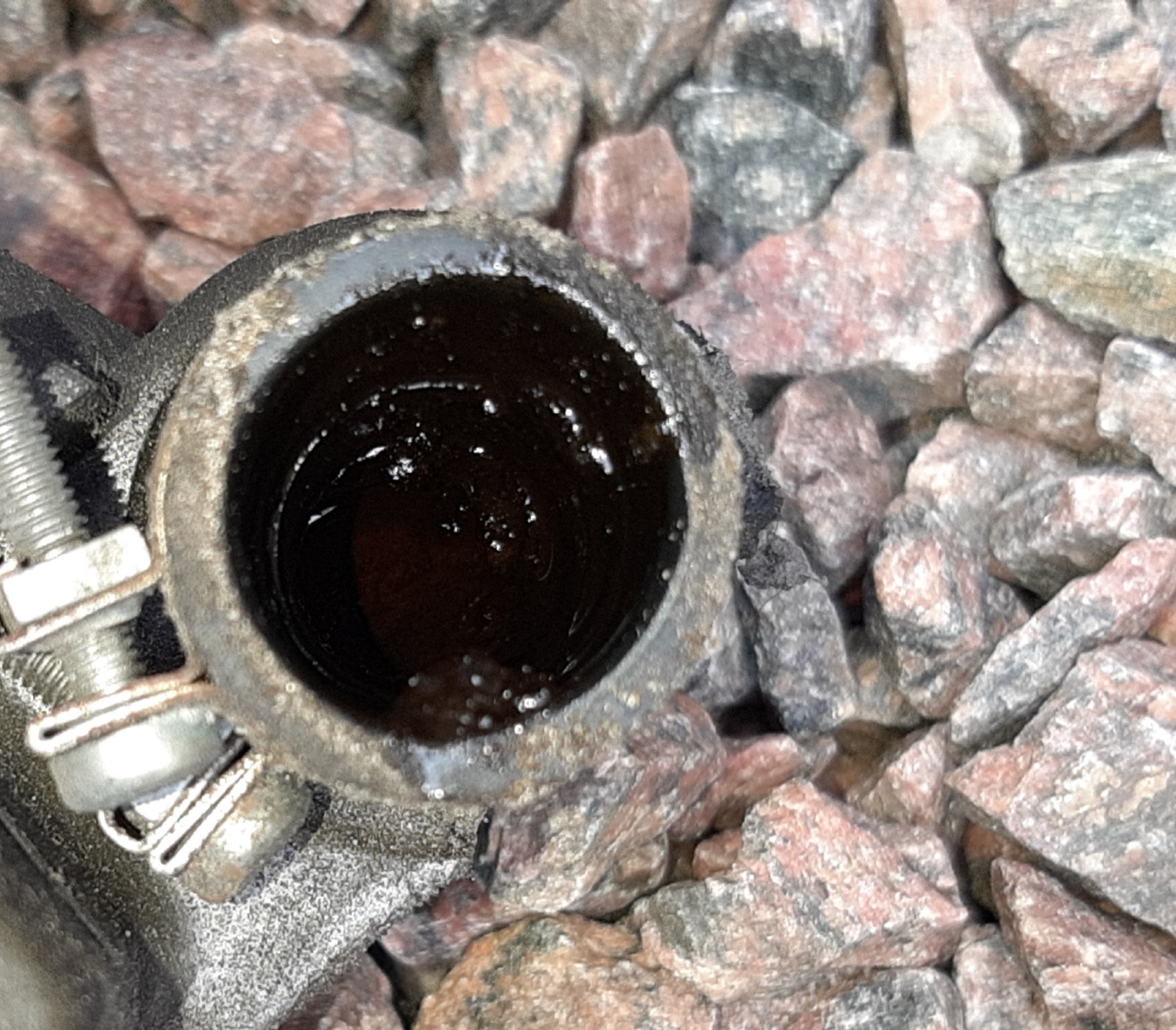

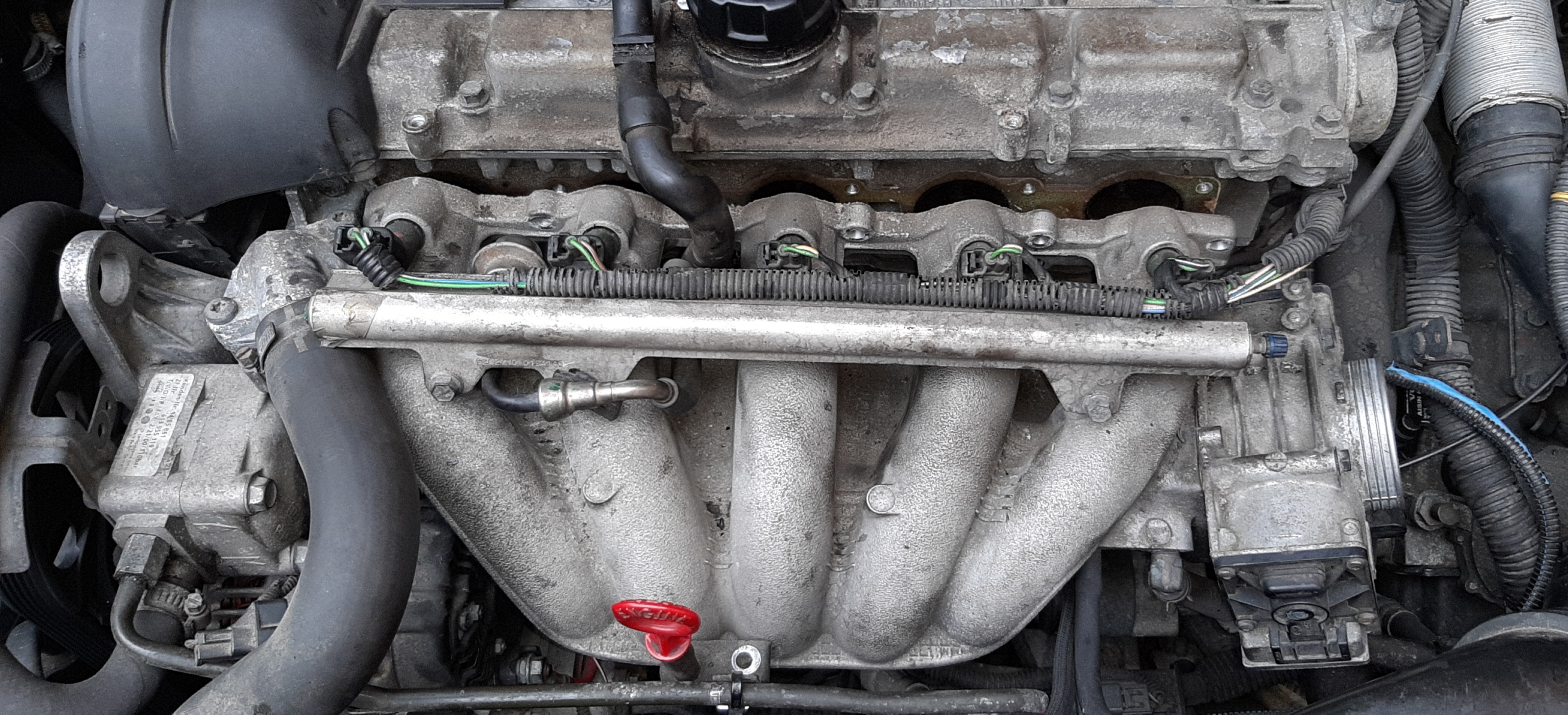

Jeg fik endelig fikset den pcv.
Af med manifold. Kunne nå den nederste bolt oppefra hvilket gjorde operationen nemmere. Boksen kom også nemt af og der var da noget skidt i boksen, samt i nederste hul til bundlaget. Det blev fint renset ud og en ny boks fra skandix kom på. Slangerne var godt hårde og jeg tænker at boksen nok maks er skiftet en gang de sidste 20 år.
Alt i alt tog det 5 timer inkl. En kort tur til den lokale volvo pusher for indkøb af manifoldpakning. Havde fået den forkerte.
Tak for hints mv. Dejligt at vide at pcv'en er skiftet!

Indlægaf kdraun » lør aug 31, 2019 22:04 pm
Hermed lidt photos
