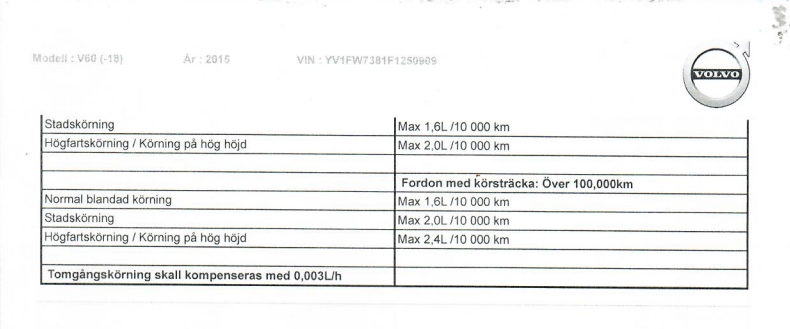

Jeg ved at Volvo selv siger at det er langt over normalen på min bil i følge deres normer
Volvo foreskrifter
Volvo foreskrifter.jpg (119.83 KiB) Vist 29109 gange

Jeg påtænker også bare at hælde på når den beder om det, men vil forsøge at få forhandleren til at æde en rep. det er trods alt ca. 35.000 kr.
FDM mener jeg har en god sag, men at jeg lige mangler lidt mere på papir til at overbevise klagenævnet at fejlen var på bilen da jeg overtog den, det at den umiddelbart har trillet ca. 5800 inden jeg sider noget til forhandleren, trods at jeg har fyldt på, samt at den har været på værksted et par gange uden at jeg ved om der er fyldt på... er umiddelbart nok til at man vil forsøge at sige at fejlen ikke var der ved lev.
Tidligere ejer har også fyldt olie på, men kan desværre ikke bevise det, andet end at han siger at han har gjort det... han undrede sig dog over dette men gjorde ikke mere ved det, desværre...
Værkstedet der har haft bilen til service før jeg overtog bilen, har desværre heller ikke noget stående... men kender til fejlen, de havde haft 2 af disse sager på samme model.
De siger også, at som den er nu , så står jeg måske overfor en rep på katalysator, partikelfilter samt at røggas tallet er for højt og derved dumpes til syn.
Volvo DK vil se om de kan finde noget jeg kan bruge, men da der ikke er lavet en recall så er det ikke helt nemt... trods at de lidt erkender at det er en "kendt" ting, der kan ske for visse biler med denne type motor.
Med det antal fejl der er meldt retur til Volvo, så er det for få til at man umiddelbart ikke har en rep vejledning, og det er det samme som at sige at man ikke erkender denne som en fejl, trods den er "kendt"
Nu må vi se jeg må finde så meget dkumentation som muligt og se om der kan blive en sag ud af det... påstand mod påstand kommer den lille mand aldrig langt med...
