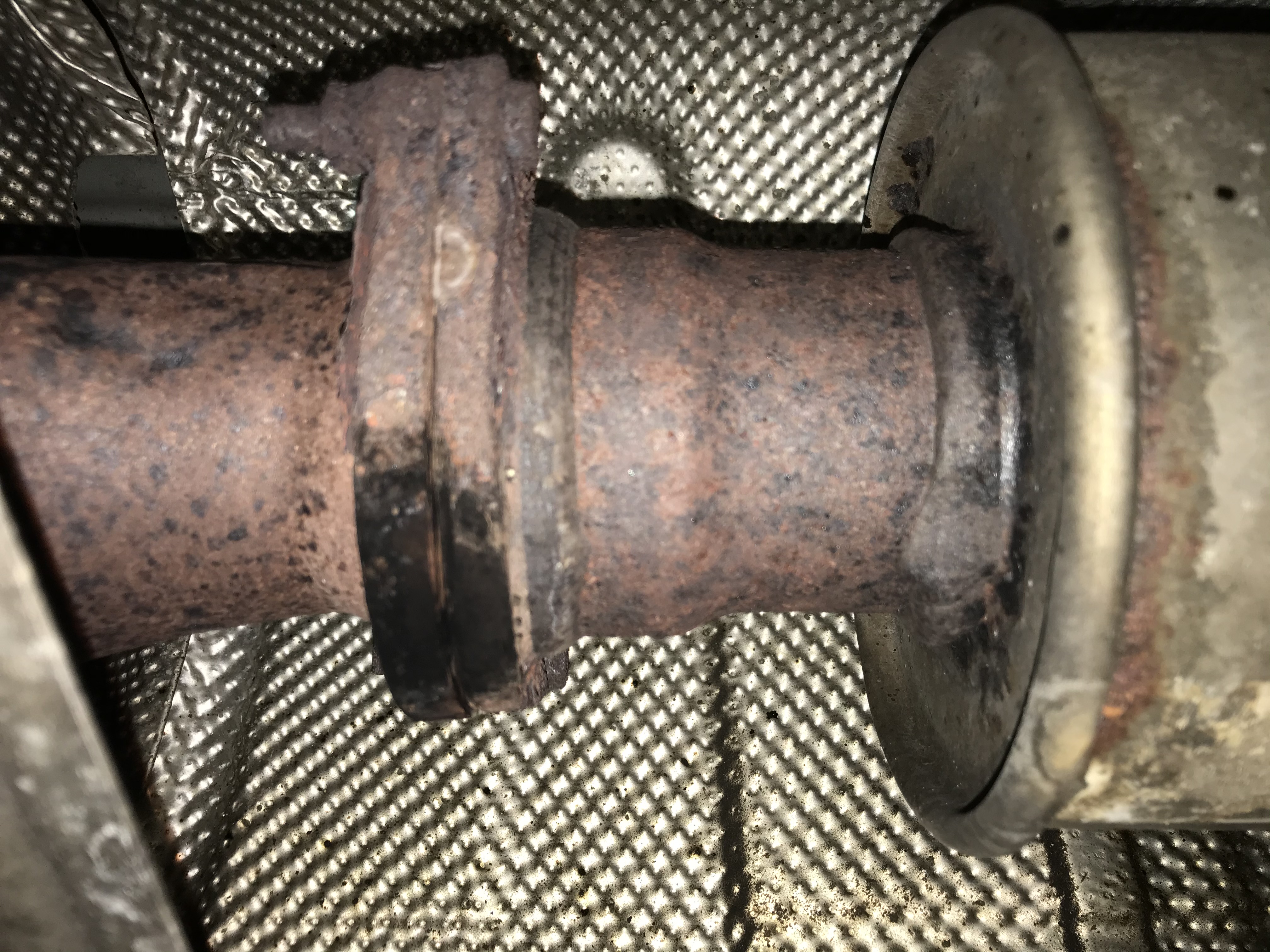

Jeg kom forresten i tanke om at jeg havde et billede fra i vinters, som en anden mekaniker tog. Lidt i tvivl om hvad det helt præcist er (udover at det er noget med potten/katten). Jeg kunne forestille mig at det er det, som min mekaniker er bange for at skille ad. Ser det umuligt ud?

Indlægaf sneakerfreak » tirs jun 29, 2021 10:24 am
Sorry for gigant-billedet. :D

Indlægaf jimDK » tirs jun 29, 2021 10:34 am
nej, det er ikke et problem at skille det ad. boltene skal bare skæres af.
