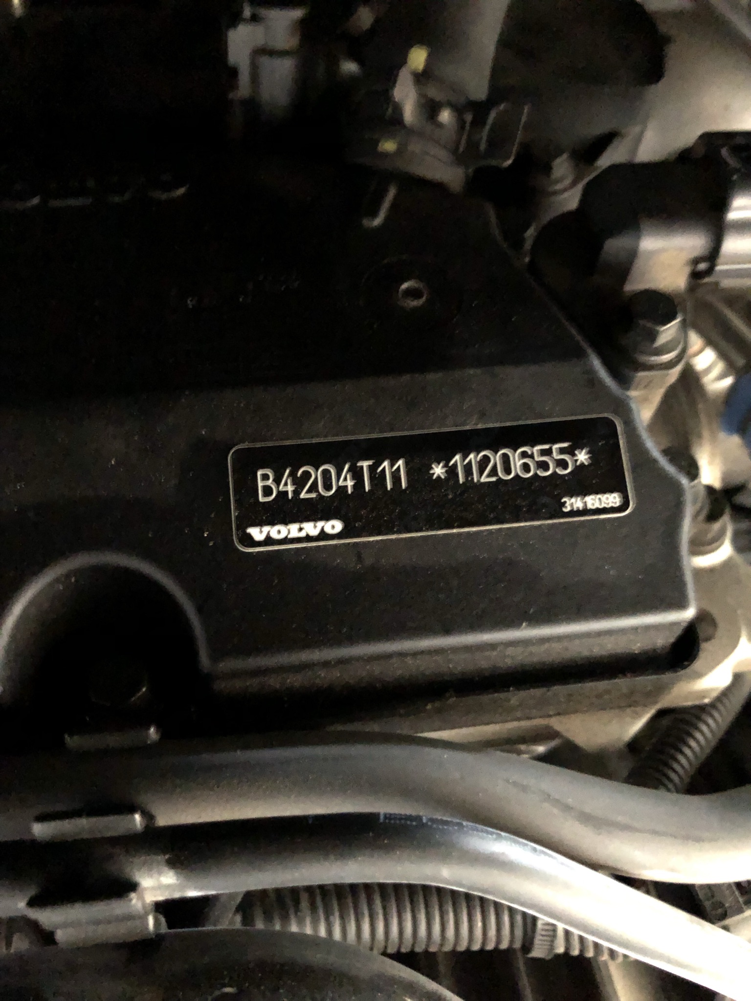

Hvis du har den nye 4 cyl. motor, og dit motor-nummer er omfattet af den tech.journal, så synes jeg godt du kan være bekendt at gå videre med det.
Man har jo ikke krav på en reparation, men goodwill fra værkstedet kunne godt komme ind i billedet, da du har været trofast.

Det er den 4 cyl. motor med motor nr.:
