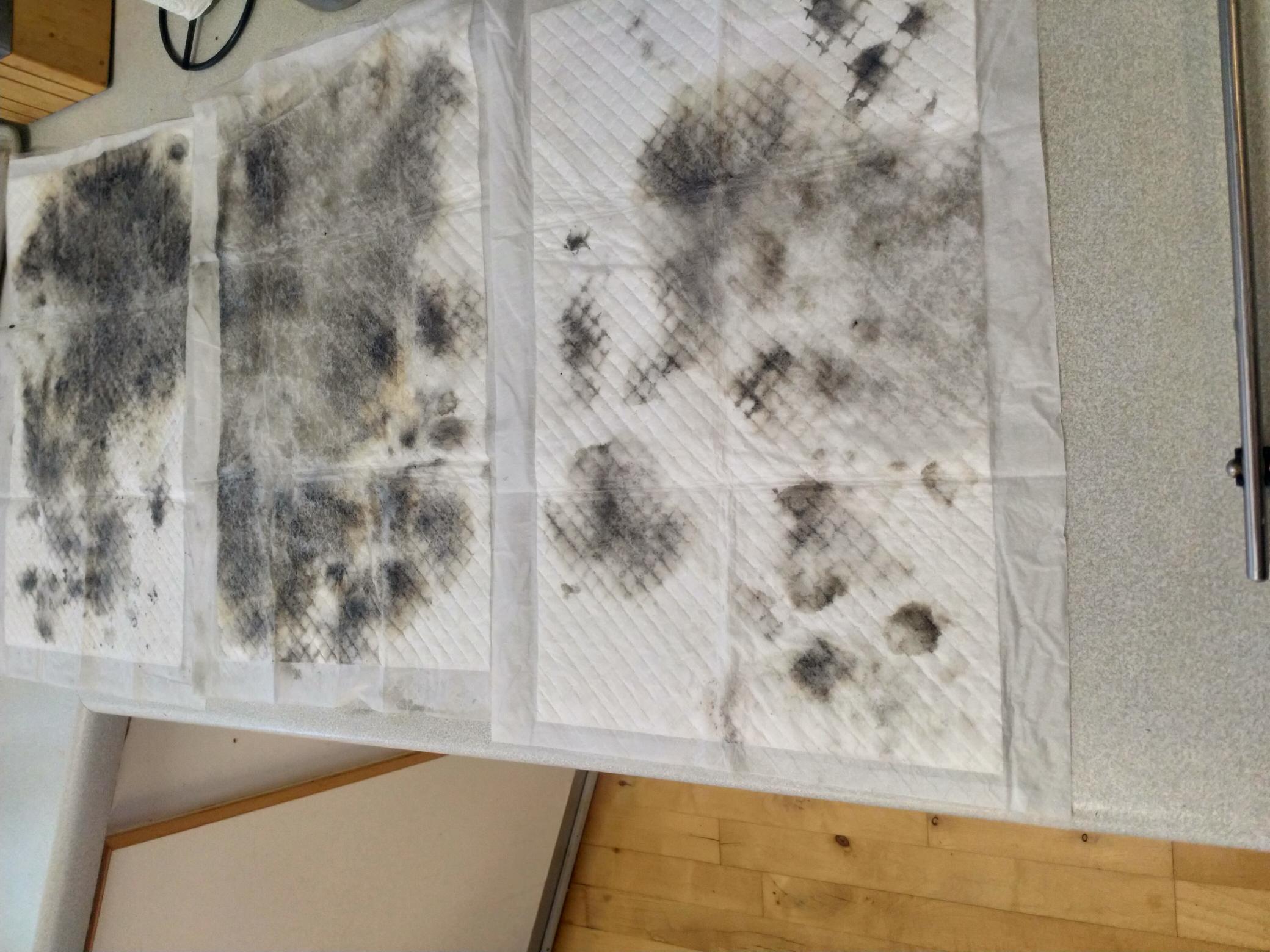

Jeg fik på vores Volvo V40 D3 fra 2016 et par gange motorlampe der lyste, tekst motorservice snarest.
Kloge hoveder mekanikere mente det var EGR ventilen, men fejlkoden PO109 stod opført som Manifold Air Pressure, så fruen gik igang efter at jeg havde afmonteret minuspolen på batteriet, med MAP sensoren, hun havde læst sig frem til at ovnrens og trykluft kunne klare problemet, det viste sig at være helt rigtigt lampen har ikke lyst i en måned nu, brændstof økonomien forbedret med ca. 1 - 2 km pr liter.
Så en ovnrens til 20 kr. og lidt trykluft på dåse til ca. 30 kroner afløste reparation til mellem 7000 og 10.000 kr.
Se vedhæftede
MAp rensning.jpg (313.1 KiB) Vist 2901 gange
Volvo V40 2.0 D3 2016
