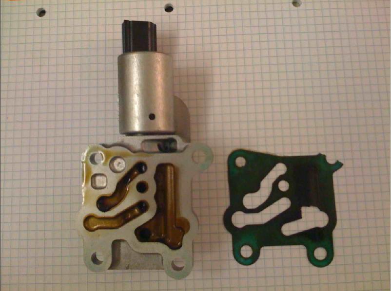

Indlægaf robocrab » tors okt 08, 2009 19:51 pm
"Udover forstilllerhjul benævnes det også vvt hjul og er det er det til venstre når du kigger ind på toppen fra tandremssiden. Defekt pakningen til solenoid der sidder oven over skulle være en af årsagene til at vvt hjulet går kaput. Eller rettere, det siges at man bør skifte pakningen til solonid."
Har jeg læst i andet indlæg.
Så jeg kunne jo lige tage min VVT ventil af og kigge, synes det ser forkert ud med den pakning. Hvad mener I???
Hvordan virker VVT helt præcis???

Indlægaf Jnygaard » man apr 09, 2012 11:30 am
@robocrab. Lidt længe siden, men hvad blev resultatet af dine undersøgelser?? Har kig på en gammel S40 m samme lyd.

Indlægaf robocrab » tirs apr 10, 2012 23:17 pm
Den fik en tur af denne: http://www.thansen.dk/product.asp?c=678 ... =945431885
Der efter olieskifte og oliefilter
Og derefter noget fuld syntetisk olie af god kvalitet 5/40 f.eks castrol
Før kunne man hører ventilerne når man kørte på motorvejen med 120km/t efter noget mindre....
Det hjalp.
mvh Jesper
