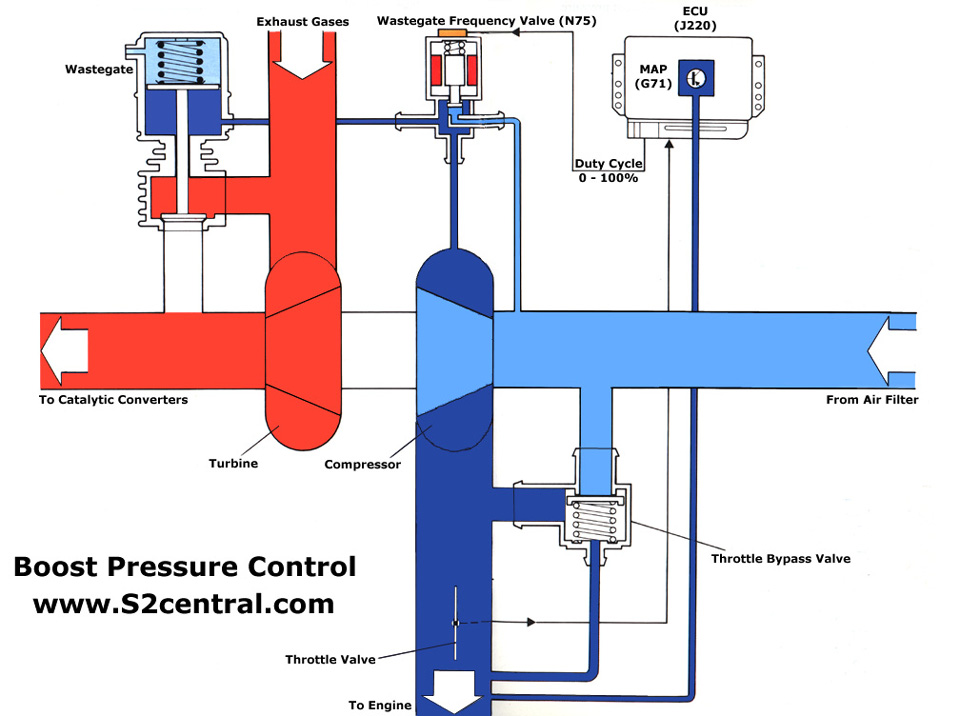

Indlægaf robocrab » lør jan 23, 2010 22:10 pm
Mener den hedder 3vejs ventil(wastegate valve n75)
havde sammen problem på min T4.
viewtopic.php?f=3&t=3691
mvh Jesper

Ja google er min ven. Efter lidt søgen på nettet fandt jeg det rigtige volvonr - 1271630
Smuttede da liiige ind til volvo - godt og vel 1000,- - Ikke så sært det ikk kan løbe rundt med de priser
Mon det bliver bedre med kinesiske ejere :?:
Nå, men læste lidt om den på andre fora, og alt tyder på at det kunne være den, den er gal med.
Så skal jeg jo bare finde en til husmands-pris :wink:
