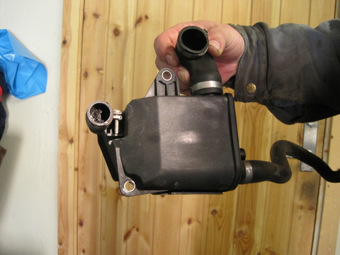

Jeg skal igang med at udskifte oliefælden med slanger på min 850, 2,5 GLE. Har fundet pettssons side og er klar. Hvilket værktøj skal jeg bruge?

Torx og et lille topnøglesæt. Samt en del fastnøgler. Det kræver ikke noget specielværktøj

Regn med et par timer hvis du har lidt styr på at skrue. Husk at skifte slangerne (de gamle er sikkert møre) og for alt i verden en ny pakning til indsugningen. God arbejdslyst.
Og pas lige på når du tager dysebroen af. Nogle gange bliver dyserne i topstykket og andre gange bliver di i dysebroen. Bare så du ikke taber en dyse og den går i stykker

SÅ blev jeg færdig med udsfiftningen af oliefælden samt diverse slanger :D :D :D
Det var en halv-sej omgang, men jeg kom igennem, og bilen kører fint 8)
Mange tak for de gode råd og vejledninger.
Og en venlig tanke til Pettsson i Sverige. Uden hans billeder var det ALDRIG lykkedes.

Har ladet mig fortælle (på en volvoværksted) at man kan blæse systemet igennem med trykluft og derved ikke behøver at fjerne indsugning mm.
Nogle der har hørt dette?

Har lige fået skiftet på min også og der var dobbeltslangen under indsugning ihvertfald mørnet fuldstændig, så der har trykluft ikke hjulpet. Jeg har dog blæst si filteret engang med trykluft. Det var kort tid efter jeg havde fået bilen og pludselig sendte den olie oven ud af oliepåfyldning og overtryk ved oliepind. Det viste sig si filteret var fuldstændig lukket, så det blev hurtig nødløsning med trykluft.

Filteret er jo lige til at rense, det er resten jeg tænker på. Er der en ventil i oliefælden? Skal man kunne puste eller suge i den slange der går til indsugningen?
