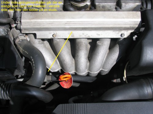

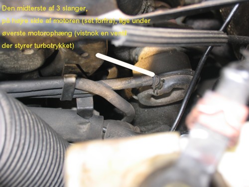

Indlægaf Bigfool » søn jul 24, 2011 16:46 pm
Så blev diverse slanger udskiftet. Der var 2 stk. der var knækket dér, hvor de fastgøres på en studs og resultatet er ikke udeblevet: Bilen kører atter som en drøm, og tomgangen er blevet stabil i såvel kold som varm drifttilstand (ca. 850-900 rpm) :D
Det tog ialt ca. 4 timer og udgifterne kunne holdes på ca. kr. 800 til slanger, spændbånd og pakning til indsugningsmanifold. Fejlkoden 2-3-2 er også væk.
Noget tyder på, at 12-15 års levetid for omtalte slanger er max., men indsats og udgifter i forhold til resultat står i den grad i forhold, så ud og købe ind, frem med diverse fastnøgler og du bliver atter en lykkelig Volvo-ejer :wink:
Hører gerne mere, når du er kommet i mål :)

Indlægaf Bigfool » tors aug 04, 2011 10:19 am
Der blev skiftet ialt 7-8 slanger, men de 2 der i hvert fald var brudte/knækkede, kan du se her:
IMG_4488, reduceret.jpg (48.22 KiB) Vist 10273 gange
Og her:
IMG_4489, reduceret.jpg (50.65 KiB) Vist 10235 gange
Håber det hjælper dig og held og lykke :D
