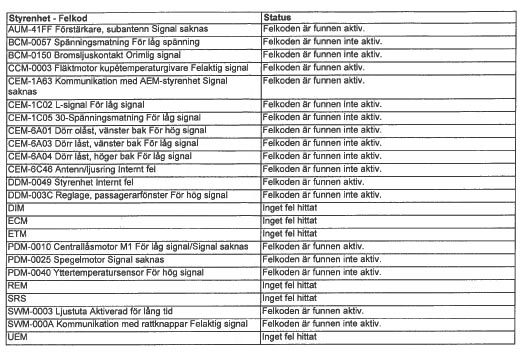

Guiden på jagrullar er prøvet og der var lagret fejlkoder, som den lokale mekaniker ikke kunne hive ud.
Var så på et Volvo værksted, hvor de udlæste fejlkoderne (vedhæftet)
De nulstillede fejlkoderne / spjældet og anbefalede mig til en start, at se om problemet gik væk, før der skiftes dele.

Indlægaf jimDK » ons apr 27, 2011 13:17 pm
okay, jeg studsede godt nok også lidt over at der slet ikke var nogen fejlkoder :-)
du kan se en liste over moduler og fejlkoder her:
http://www.bsr.se/docs/man_diagnos_se.pdf
den første, med subantenne forstærker som mangler, den har jeg også på min V70er.Der er rigtigt nok ingen sub-antenne forstærker, jeg har checket :-)
Tror det er den danske importør som fjerner dem? Eller de bygges uden til danmark.Nogle svenskere (på jagrullar) har den installeret.
BCM (Brake Control Module/ABSboks) ser ud til at brokke sig lidt over kontakten, måske den nede på selve bremsepedalen (den er billig) men kan også være den på forstærkeren i motorrummet.
Central lås og PDM (Passenger Door Module) og DDM (Driver Door Module) kan godt brokke sig, selvom der ikke er noget galt.
Hvis du ikke har problemer med dør-lås eller ruder, så er det sikkert uden betydning.
"Desværre" intet motor-relateret fra ETM og ECM (gasspjæld og motorstyring)
Det interessante er så hvor mange af dem som vender tilbage.
Mht pakningen, jeg vil tro den er omkring en milli-meter tyk, så den er ikke usynlig:-) hvis den er der.
Det ville nok være en god ide at bruge 100kr på sådan en, for en sikkerheds skyld, så er den fejlkilde da udelukket.
