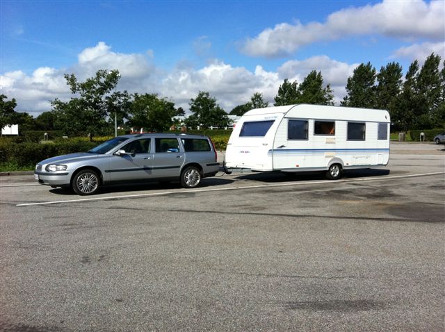

Jeg skiftede den automatiskeniveauregulering ud i August måned.
I Sverige koste de et sæt til nyindbygning 9800 svenske kroner
Det samme sæt kostede i Danmark 6400 danske kroner
Jeg købte hos volvo men % for 5124 kr det var prisen med moms.
Jeg skiftede dem hjemme i carporten på 2 timer.
På billedet er kule trykket 70 kg og hele fortæltet med metal stænger bag i bilen.
Bilen føles stadig blød og behalig både med læs og uden.
