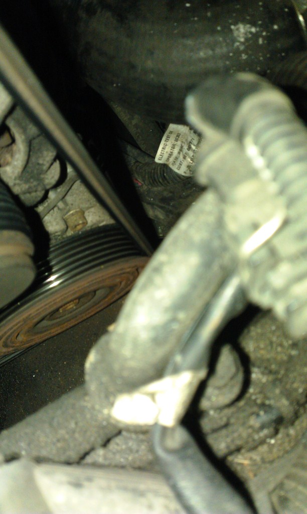

Indlægaf enggaard » man mar 19, 2012 22:43 pm
der mangler noget !
der mangler noget !

Indlægaf enggaard » tirs mar 20, 2012 19:55 pm
Har i dag talt med den gut som kun ruder med klimaanlæg og brændstof varmer,
og han har set et par gange at sådane en koblings plade falder af på sådan en volvo kompressor.
han ville se om han havet en defekt pumpe til at liggde vi kunne tage kobling fra :D
