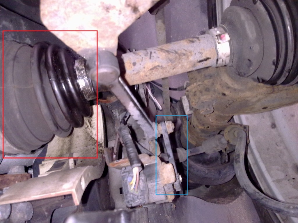

Hej alle,
Har en Volvo V50 (modelår 2005) hvor jeg fornylig opdagede at der var en del fedt udenpå manchetten på det inderste drivakselled (på passagersiden). Jeg har samtidig under de sidste par år lagt mærke til en slags sporadisk knirken (ikke klonk) når jeg kører over små bump og lign. Jeg har vedhæftet et billede hvor jeg har markedet området med rødt. Da jeg tog billedet havde jeg allerede tørret det meste fedt af.
Det er så nok drivakselledet der er gået sig en tur? Er det et spørgsmål om at jeg får en mekaniker til at skifte ledet eller skal jeg have en hel drivaksel? Eller er det muligt blot at fjerne manchetten og smøre nyt fedt på efterfulgt af en ny manchet?
Apropos dette, er der nogen der kender en god mekaniker i Stor(københavns)området der kan stå for denne opgave til god pris? Kører dog gerne en smule længere hvis nødvendigt. Jeg kan selv foretage alle de gængse serviceopgaver (olie, bremser, tændrør, m.m.), men tør ikke lige give mig i kast med denne opgave. Det er vigtig at det er en ærlig mekaniker og kompetent mekaniker. Gider ikke at beskæftige mig med værksteder der løber om hjørner med en eller bare siger at alt skal skiftes ud med nyt, før de overhovedet har kigget på bilen.
Al hjælp påskønnes.
På forhånd tak,
Christian

Indlægaf ssn » fre maj 04, 2012 20:18 pm
Hej Jabba
At skifte drivleddet er såmænd ikke værre end at lave bremser
så det kan du godt selv gøre
Der findes mange billeder og sikkert også vidioer på youtupe
hvor du kan se hvad der skal ske og så har du jo VÆRTENS bedste
volvosnakkere som backup det kan ikke gå galt
du skal bare vælge om det kun er manchetten eller det er hele drivleddet
jeg ville vælge hele leddet de koster nada i England og det er orginal kvalitet
så fin du bare fridagen og klø på
Søren

Indlægaf M/Larsen » fre maj 04, 2012 22:30 pm
Hej Christian..
Jeg tror ikke at lyden kommer fra dit drivakselled,hvis det var dit yderste kryds der var gået,ville du få en klonk lyd hvergang du drejede til enten højre eller venstre,og ikke ligeud..
jeg tror nærmere det er fra en stabilisator stang (kødben) lyden kommer fra,da de godt kan finde på at gå..
hilsen mikael

Indlægaf Jabba » lør maj 05, 2012 0:18 am
Mange tak for svar indtil videre.
Nu er det så det indre kryds/led (ikke det yderste) der har sprøjtet fedt ud, så jeg ved ikke hvad det fortæller jer? Jeg tænkte bare at det ikke kunne være et tilfælde at leddet lækker fedt samtidigt med at der er disse mislyde?
Mikael: Hvad er konsekvensen ved at køre med et kødben der ikke har det så godt?
Søren: Har du et link til en shop i England hvor de sælger drivled eller hele aksler for den sags skyld?
Christian

Indlægaf Jabba » lør maj 05, 2012 17:33 pm
Hej Søren,
Tak for links, dog lader det til at dem i links'ne ikke passer til en V50.
Hvorom alting er tænker jeg på om jeg kan slippe afsted med kun at udskifte spændbåndet. Jeg inspicerede manchetten grundigt idag og der er ingen revner el. lign. Jeg tror istedet at spændbåndet er blevet lidt løst og at fedt derfor er sluppet ud ved samlingen. Jeg kan dog ikke skubbe til spændbåndet og få det til at flytte på sig, men derfor kan det jo godt være lidt slapt alligevel?
Det lader dog til at spændbåndet er solidt hele vejen rundt. Med andre ord er der ingen clips eller lignende hvor jeg kan presse sammen og løsne det. Hvordan får de så overhovedet spændt det :?: Jeg er lidt bange for at hvis jeg forsøger at klippe båndet af med en tang, så ødelægges manchetten også da det hele sidder så tæt. Har I nogle tips, udover at afmontere hele akslen og smide ny manchet eller led på?
Det ville jo være rart hvis jeg kunne nøjes med et nyt spændbånd :)
Jeg kiggede iøvrigt på kødbenet og det lod til at være i OK stand? Hvordan ser man om det er gået sig en tur? Stangen er ihvertfald ikke flækket og de to ender lader også til at være intakte. Men tydelige knirkelyde kommer der stadig når jeg kører over f.eks. vejbump - hvadenten jeg har foden på speederen eller coaster i neutral over bumpet (har automatgear). Støddæmperne fungere stadig fint og der er heller ingen vibrationer når der drejes. Men kunne disse knirkelyde skyldes en støddæmper der er lidt træt?

Indlægaf M/Larsen » lør maj 05, 2012 20:00 pm
jeg vil sige at med den smule fedt den har smidt ud,tror jeg ikke at det er krydset,men vil give dig ret i at det er nok kun at skifte spændebåndet,du kan godt forsigtigt klippe det,uden at beskadige manchetten,og så skal du have fat i et nyt drivakselmanchetspændebånd,i den rigtige størelse,det nemmeste vil være at køre forbi et værksted,og få dem til at skifte det,det må kunne gøres for en 100 mand :-)
det ødelægger ikke noget hvis det er dit kødben,du skal løfte i selve kødbenet,op og ned,og du vil mærke slør i enderne,hvis det er slidt,det skal du gøre mens bilen står i køre stilling,og ikke løftet op :-)
Held og lykke med det :-)
Mikael

Tak for det Michael. Nu har den dog smidt mere fedt ud end du kan se på billedet, da jeg som nævnt har tørret det af. Jeg vil tro den har smidt en 5 gram el. lign. ud fra øjemål. Hvor meget fedt er der typisk ved sådan et indre drivled - 30-40 gram? Hvis det var krydset ville det vel hellere ikke være en knirkelyd, men snarere en metallisk klikken, eller hvordan? Men uanset skal leddet da laves før det går hen og bliver et problem.

Indlægaf gmtgmt » søn maj 06, 2012 2:14 am
vis det bare er et spænde bånd så laver jeg det sku gerne for en 100 mand men generalt så plejer spænde bånde ikke at gå det er mere manchetten der revner.
jeg ville bare skifte manchetten og spænde bånd så giv den en omgang nyt fedt.
vis den siger lyde fra fortøjet så tjek for knækkede forfjedere. de har en tendens til det nogle af dem... samt bærekugler

Indlægaf Jabba » ons maj 09, 2012 18:52 pm
Opdatering:
Jeg checkede igen drivledsmanchetten idag for lækage og fandt desværre en revne hvor fedtet kommer ud. Derfor skal jeg have fat i et manchetkit til det indre drivled (passagersiden), til en Volvo V50 T5 Aut.
Indtil videre har jeg kun kunnet finde et manchetkit til det ydreled og Volvo forhandleren jeg ringede til fortalte mig at de ikke kan skaffe manchet(kit) individuelt - så de ville selvfølgelig sælge mig en helt ny drivaksel til lidt over 4000 kr! :evil:
Er der nogen der kan hjælpe med et link til præcis det kit jeg kan bruge til min V50? På forhånd tak!
Gmtgmt: Den er fra 11/2004 og har gået 115000 km. Hvis jeg kan finde manchet/fedt/spændbånd er du så frisk på at udføre arbejdet mod rimelig betaling?

Indlægaf Jabba » ons maj 09, 2012 20:50 pm
ssn skrev:Jabba
Brug de link du har fået , det er de billigste
de har selvfølgeligt også til din bil
du skal bare kigge på deres sider
under din bil
Søren
Det har jeg gjort. De har desværre kun ydre manchetkit til min bil - har spurgt dem via mail.

Indlægaf Jabba » ons maj 09, 2012 22:40 pm
lhb skrev:Det er ikke helt umuligt at finde inderste manchet
http://www.bailcast.com/products/search?Manufacturer=volvo&Model=v50&Fuel=Petrol&type=CV
Super! Mange tak for det.
EDIT: Det lader til at både inderste og yderste manchet er nøjagtig den samme reservedel hos www.bailcast.com. Det er lidt mærkeligt når www.jandrcvjoints.co.uk siger at de kun har manchetsæt til det yderste led. Hvis ydre og indre manchet er ens burde de jo også kunne levere?
