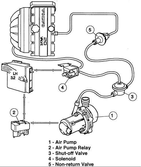

Et andet problem er den blæser der leverer luft til udstødningen og katalysator efter start.
Den hedder 'Secondary Air Pump' på engelsk og bliver brugt til at sikre at katalysatoren kommer op på drifttemperatur så hurtigt så muligt efter start.
Den har nu svigtet for anden gang,
Sidste år på samme tid begyndte akkumulatoren at lække strøm og problemet blev isoleret til denne blæser.
Det relæ der sidder sammen med pumpen var fyldt med vand og det var pumpen og den motor også.
Alt blev skiftet og problemet var løst,- lige indtil nu.
Igen er både relæ og pumpe fyldt med vand og lige til skraldespanden.
Nu vil jeg indkøbe endnu en brugt blæser med relæ-
Relæet bliver adskildt, tætnet og udstyret med et drænrør.
Det er værre med selve blæseren.
(se vedhæftede tegning af systemet).
Der er flere muligheder til hvorfor blæseren bliver fyldt med vand, men den mest sansynlige er at den aldrig kører.
Min mistanke går på ventilen (3) i tegningen, men også relæet (4) og envejs ventilen (5) kan være årsagen.
Jeg har søgt efter disse dele brugt, men ikke fundet nogle der fungerer.
Er der nogle i dette forum der kan hjælpe?
Inden jeg er færdig kommer jeg sikkert til at stille flere spørgsmål i dette forum.
Diagram af 'Secondary Air Pump'

Er der vand i pumpen skal man altid skifte bak ventilen nr 5 ellers presse der hurtig nyt damp i pumpen som fortættes og ødelægger den nye pumpe

Siden 'solgt' anbefaler at jeg anskaffer mig en ny envejs ventil (vist på på diagrammet i mit ovenstående indlæg som '5') har jeg naturligvis også brug for en sådan.
