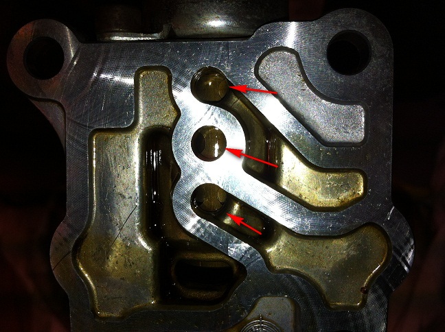

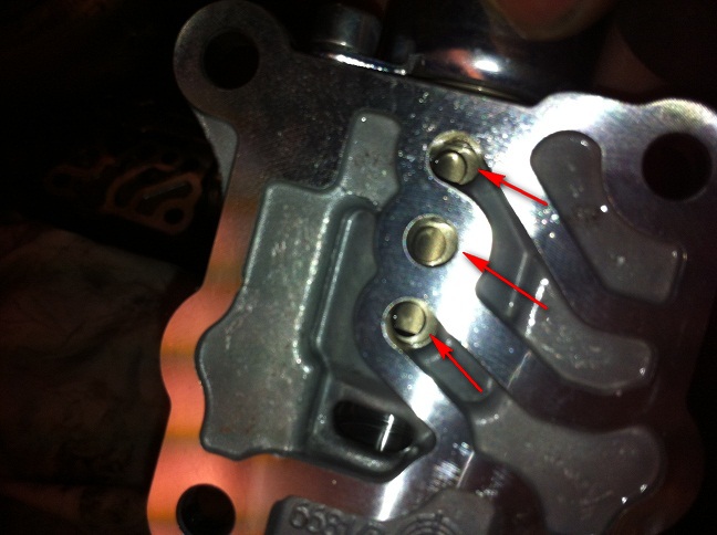

Lige en opdatering på mit problem..
Jeg fik sat en olietryk måler på og den lavde fint olietryk , 2,5 bar i tomgang og ca 6 bar ved 4000 .
ved nærmere undersøgelse fandt jeg følgende fejl ved VVT ventilen til indsugningen...ret spøjst må man sige.
Indsugnings VVT ventilen gik lidt trægt.. men den virkede.. men set i forhold til den nye , så har cylinderen inde i drejet sig en smule så olien ikke har frit løb igennem... og det gav mig min mislyd...
Nu er "dieselmotor" støjen forsvundet og jeg regner med at den raslelyd også er forsvundet i morgen tidlig :-)
Se billeder :
