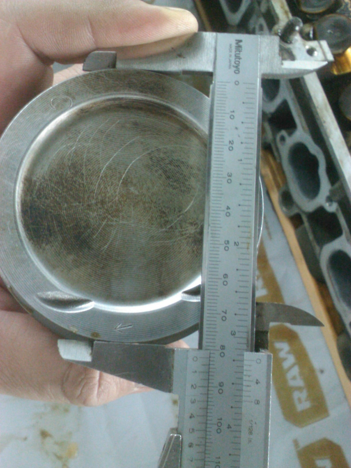

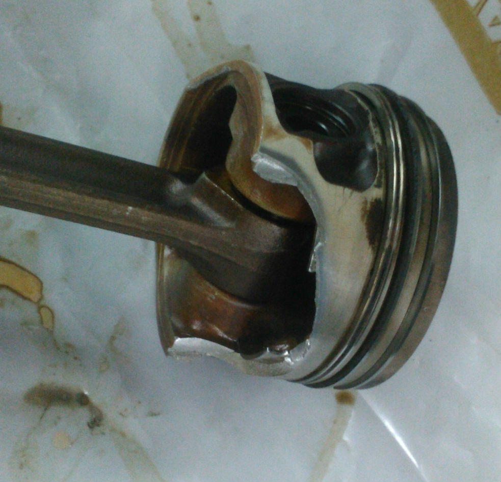

Ja min Volvo fik lige med et en banke lyd som jeg gættede på var et pejleleje men efter og have fået mit bundkar ned kunne jeg se at stempel nr 5 var def. :-(
Er der nogle der kender en hjemmeside hvor jeg kan købe et nyt ?

Hos Volvo
det er et kendt problem på 2.5T motoren at de kan smide et stempel skørte.
nu skal du bare bestemme dig om du vil betale 20-30kg for nye bedre stempler og Stænger eller bare skifte stemplet og smid den sammen igen for måske for under 3kg
Jeg har gjort det en gang selv og da jeg stod i lære har jeg været med til det 2 gange og de har kørt bag efter bare ved at skifte det ene stempl

Hvis du vælger løsningen med et brugt stempel vil Jeg foreslå at du prøver hos Gadbjerg Reservedelslager/Kristian 75 87 62 44

Mange tak ...... tror det bliver noget med og finde et brugt stempel da jeg er glad ved bilen men der kommer sku ikke stumper i for 20-30 kg ........

jeg mener at et nyt koster lige omkring 900kr + moms og er vist komplet med ringe vis ikke det er lavet om

Gadbjerg havde ikke noget :-(
Har lige snakket med Volvo de vil have 1500 kr + m for et stempel og det er uden ringe ..
