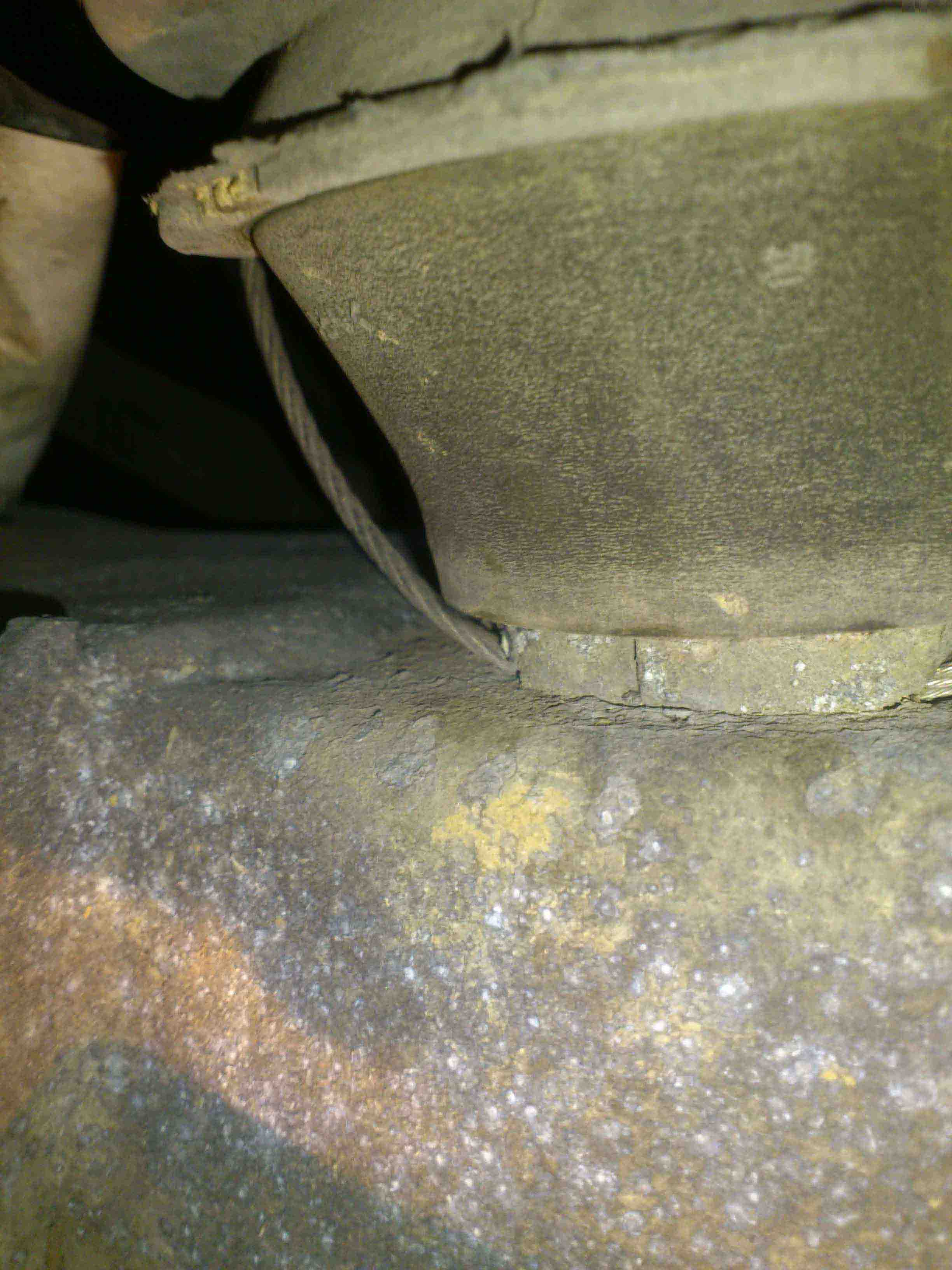

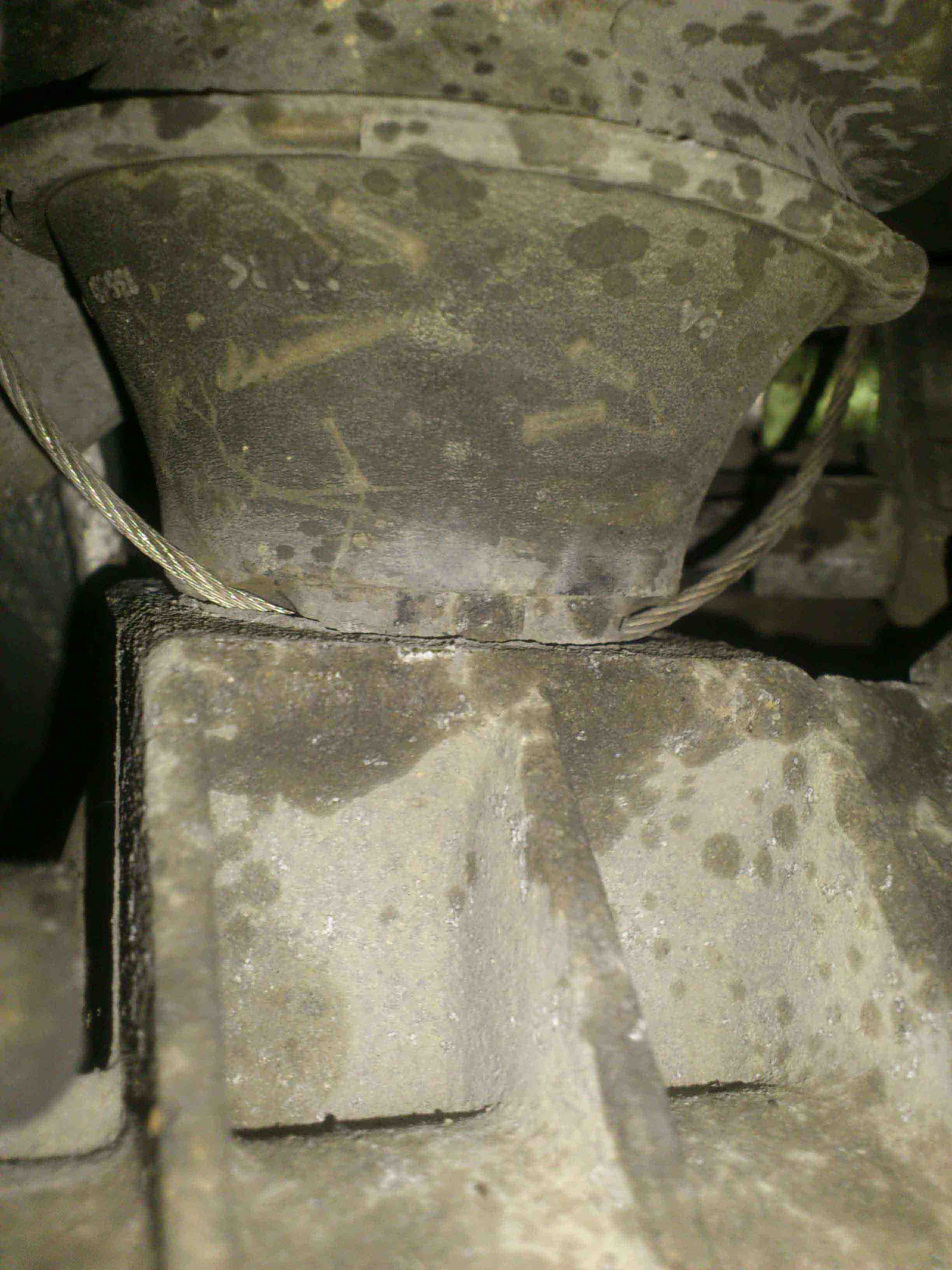

Indlægaf moslund » tors aug 22, 2013 21:27 pm
Jeg aner ikke om man kan se på et billede om de er slidte, men volvo sagde at jeg skulle tjekke afstanden ned til broen de hviler på. Der skal være afstand, ellers er de færdige sagde han??? Men de skal da vel for pokker hvile herpå, ellers bærer de jo ingenting...
Jeg kan åbenbart ikke magte at uploade billeder så de vises korrekt, men gem billedet - så bliver det småt..
Forreste:
Forreste motorophæng
Bagerste:
Bagerste motorophæng

Det ser normalt ud. Ja, de skal selvfølgelig hvile på broen.
Hvis din bil er en diesel, så er de muligvis beregnet til vacuum, men jeg gætter på det er en benzin'er?
Hvor langt har den kørt?
