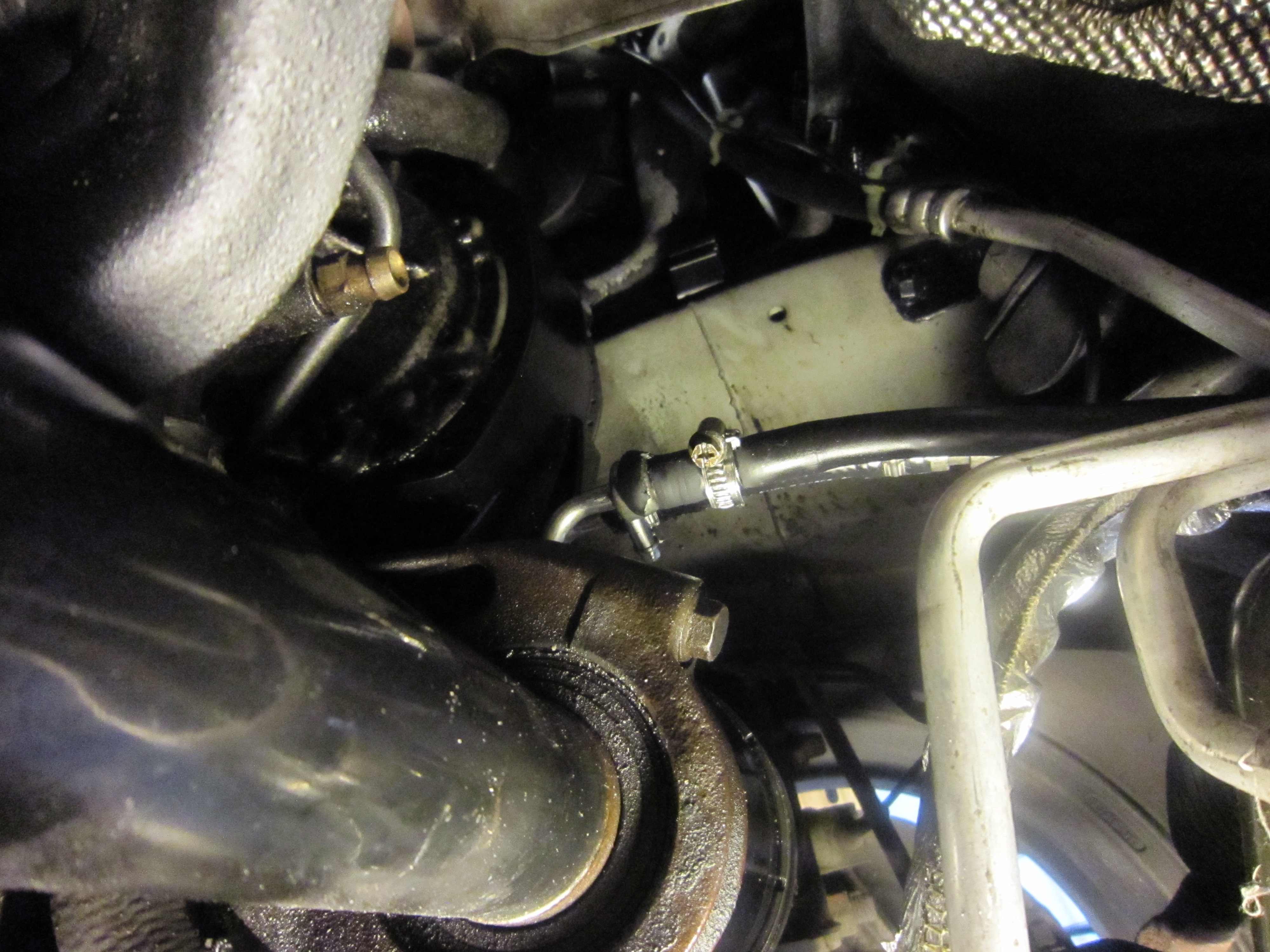

Er der nogen der har et hurtigt bud på hvor lækagen er?
Den drypper fra undervognen og jeg kan se at slanger er våde, men det er svært at se præcist hvor det kommer fra......skifter man bare frem og returslangen eller er det typisk forbindelsen til røret der er utæt og kan skiftes?

Jeg har fundet lækagen, det er ved den ene slange!
Det er der hvor slangen går over og kobles på det faste rør ved motoren. Det er en slange med en inder- og yder-slange, så selvom den drypper ved overgangen til røret kan det vel sagtens være et andet sted inderslangen er utæt.

Det er returslangen, og jeg har købt en ny!
MEN jeg kan ikke få slangen fri fra røret- er der nogen der kan hjælpe inden det hele går i stykker?
Jeg har prøvet at skubbe slangen ind over røret og rive tilbage, men der sker ikke noget....skal man bruge specialværktøj?

Så fik jeg fikset problemet, og til dem der måtte stå med same problem, her er hvad jeg gjorde:
Få fat på en Knudsen Kile plast-fladkile sort (2mm); skær den til i længden så den passer med omkredesn af brandstofrøret; slids den på tværs 5-7 gange så du har en "kam" -lignende form.
Nu har du et specialværktøjet som du kan presse op i slidsen mellem rør og slange for derved at udløse låsemekanismen og afmontere brandstofslangen ved røret.
Jeg fandt senere ud af at det faktisk er ret bøvlet at få slangen af I den anden ende........her skal hele tanken løsnes og sæder afmonteres så man kan komme til tanken fra oven...
