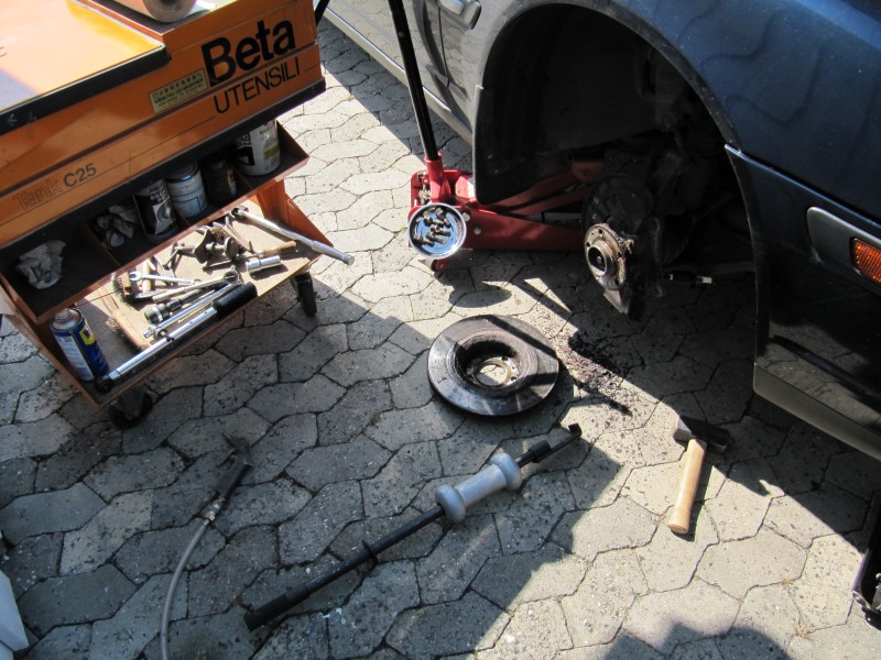

Indlægaf Peter_C » tors jul 26, 2012 17:55 pm
SÅ kom skidtet af ... tak for rådene (primært det med bare at give den nogle tæsk :D )
Hold da nu kæft hvor sad den fast. Den største mukkert jeg har er på 1,5 kg og en 30-40 (talte dem ikke, men ... mange) slag med den havde ingen effekt overhovedet.
Den fik en ordentligt omgang WD40 alle steder jeg kunne lirke det tynde røde rør ind, og efter lidt ventetid gik jeg så igang igen. Dels med mukkert og dels med med min 3kg glidehammer
Først da kom der skred i tingene, men den skulle godtnok have mange slag inden den lå på jorden.
Herunder et billede efter veludført aftagning af skive
Råd til andre med samme type bremser.
1) Hold rusten nede inde bag ved skiven.
2) WD40 er din ven. Uden rustløser havde jeg sikkert siddet og banket endnu
MVH Peter C
