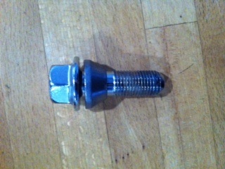

Hej mine hjulboltene sad også altid fast de blev spændt med moment jf data og efter en tur skulle jeg bruge det storeværktøj for at få dem af.
Jeg byttede så alle mine hjulboltene til den nye type, de er med et løst bryst som kan dreje på bolten. De er nemme at spænde samt løsne igen.

Jeg faldt over en af de nøgler med teleskopskaft i går og den kom med i samlingen (man skal aldrig gå ned på udstyr).
Boltene med løst bryst kigger jeg på hvis de sidder fast igen når der skal sommerhjul på.
