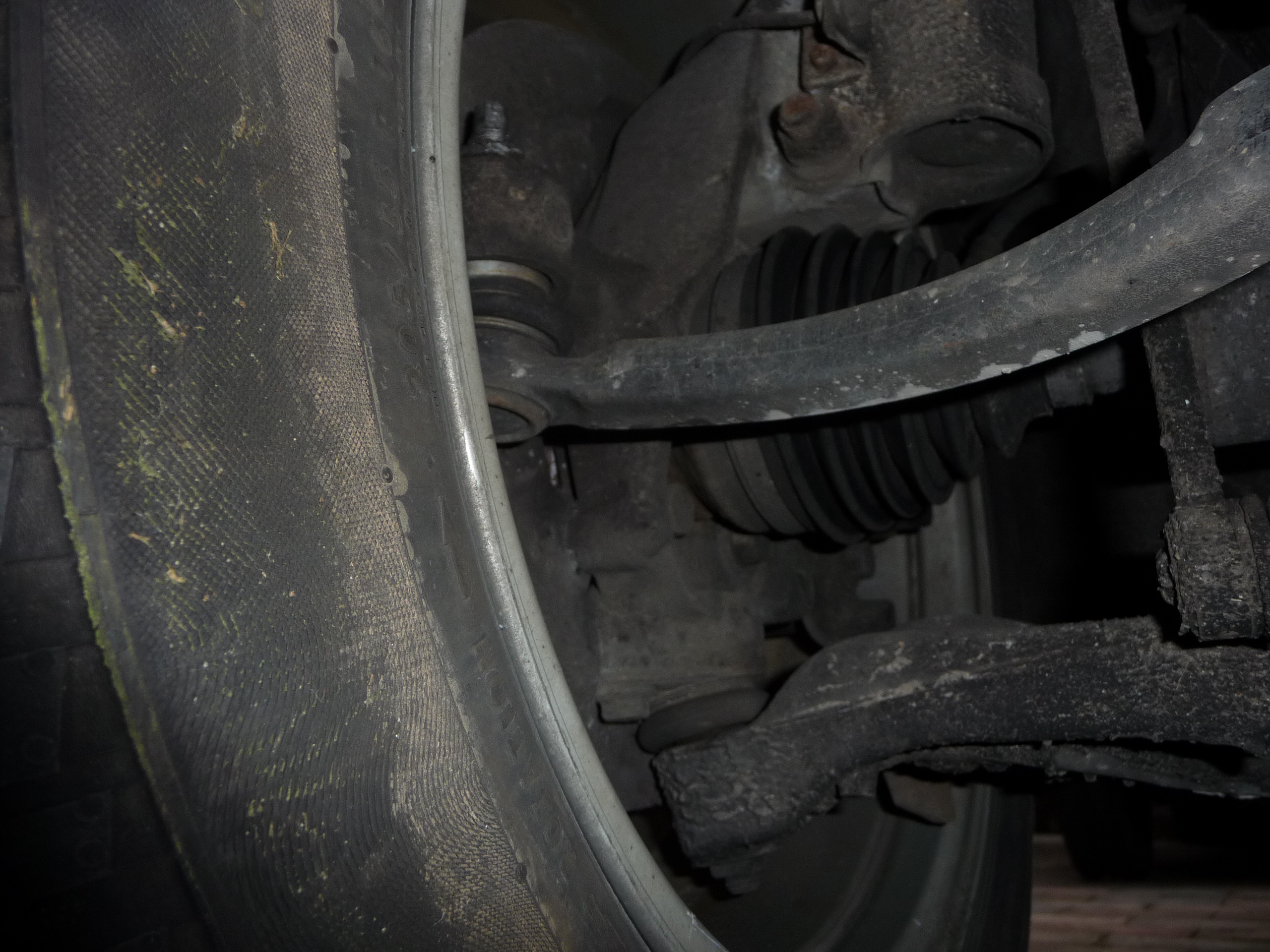

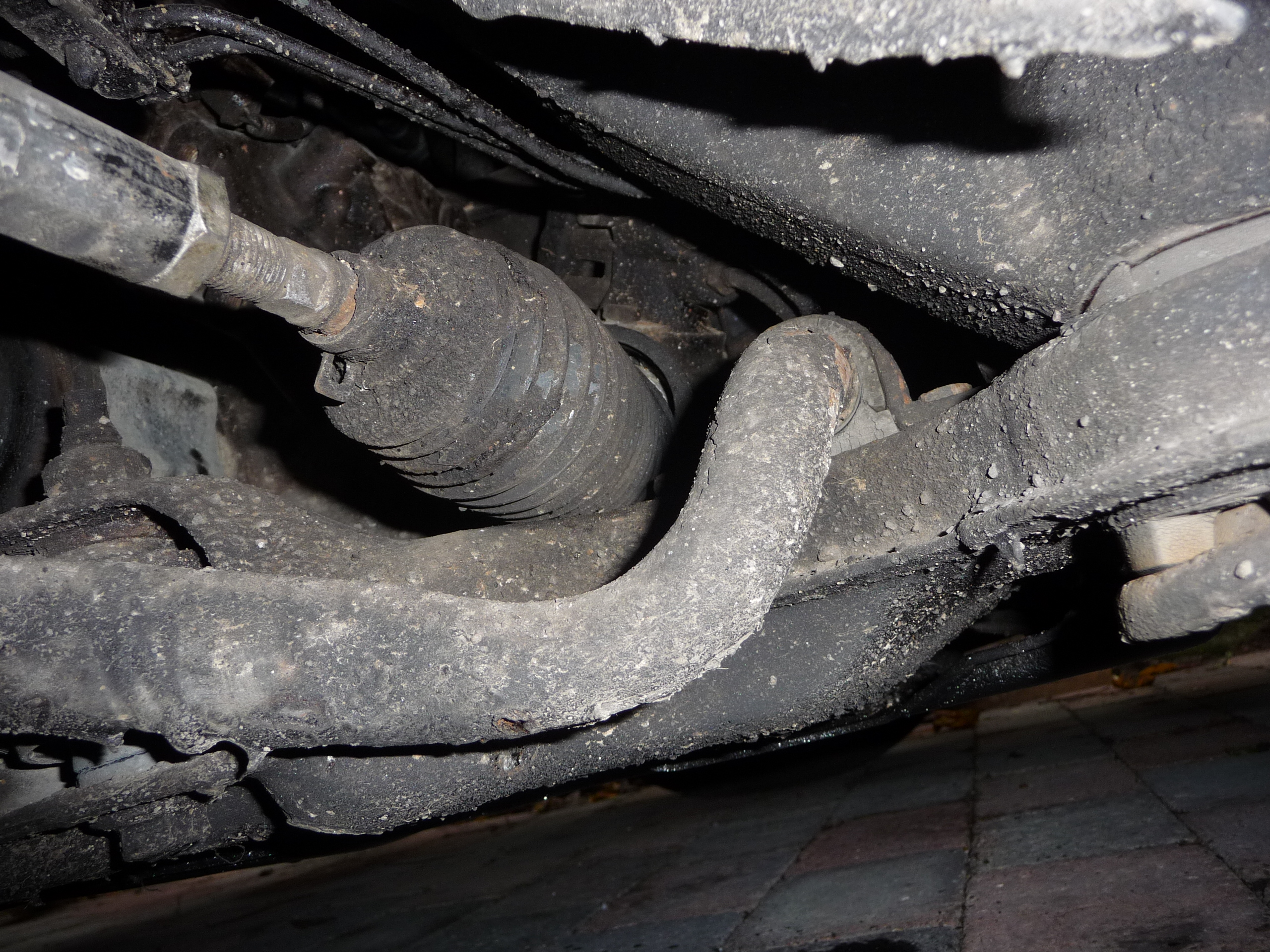

Lige et spørgsmål vedr. Min årgang 2000 S80 aut. 2.5 Diesel. I går da jeg satte vinterdæk på opdagede jeg at manchetterne på den arm der sidder bag for trækarmen var gået i stykker. Mit spørgsmål går på, hvad er det egentligt for nogle arme? Hvad går de ind i? Måske et dumt spørgsmål :D

Her kommer lige et par billeder :D
Billede 1 viser ¨stangen¨ som hører til manchetten, og billede 2 viser den istykker manchet (det er det samme i den anden side)

Der er tandstangsmanchetten som et i stykker. Et godt råd er at skifte den hurtigst muligt da din tandstang kan tage skade af salt og skidt fra vejen. Den er ikke slem at skifte. Du skal have styrekuglen af. Og så sætter du den nye på. Husk at tælle hvor mange omgange du skal skrue styrekuglen for at få den af. Så sparer du en sporing
