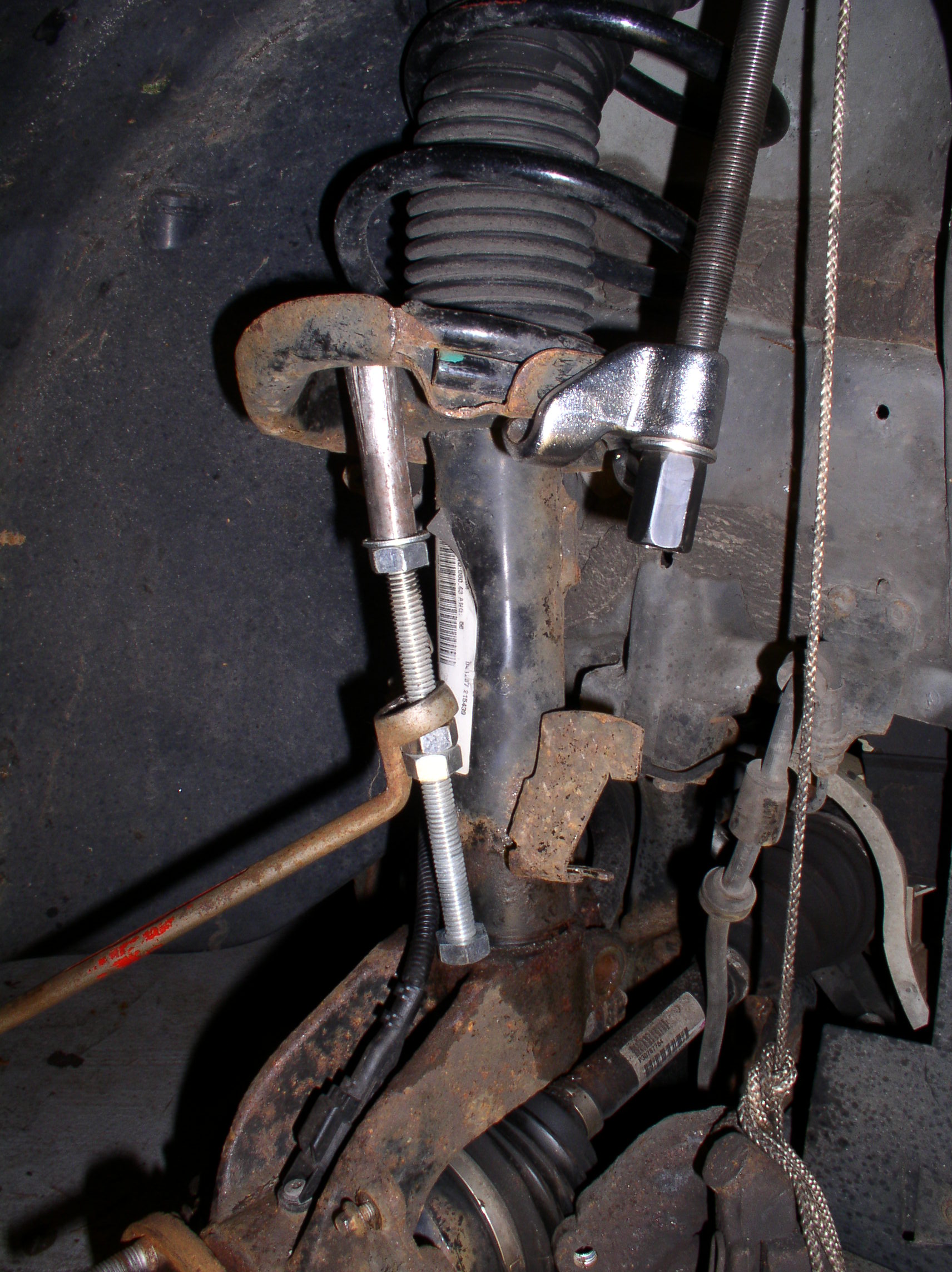

Indlægaf eriz » søn nov 05, 2017 18:13 pm
Tak til Hans Jørgen og Peter for hjælpen. Når man ved, hvor den skal adskilles, så er det jo bare at gå til den.
Jeg så en video, hvor man bare lirkede støddæmperen ud med en lille skruetrækker. Så let går det altså ikke.
Jeg lavede en "aftrækker" af en stump gevindstang, et par møtrikker og en rørstump. Den satte jeg imellem spindlen og fjederskålen og spændte. (Prøver at lægge et foto ved).Men det var fjederskålen, der gav sig, så det måtte jeg stoppe. Da jeg ikke kunne banke en mejsel imellem, fik jeg en tøndere stålplade ind, og så satte jeg bolten i fra bagsiden, så den kunne presse åbningen større. Så kom den af. Gevindet skulle lige renses op med en tap.
Nu er det hele samlet igen :D
