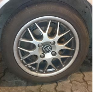

Jeg skal til at bestille sommerdæk til min V40 2002, de dæk jeg har på sommer fælgene er for lave i højden, dvs speedometeret viser forkert hastighed, fælgene jeg har er standard Volvo 16" alu fælge ..
Jeg har på bilgalleri set dæk størrelser fra 195-45-16 til 225-55-16
Er der nogen der kan fortælle mig hvilket spænd der er at vælge i mellem for at det speedometeret viser den rigtige hastighed?

Hvis du går ind på Thansen hjemmeside og indtaster nummerpladen, så finder du bilens data.
Der i blandt er felt der hedder std. Rullediameter så er det at finde et dæk som har den rullediameter så passer spidometeret.

Du kan også bruge denne til sammenligning http://www.daekberegner.dk/
