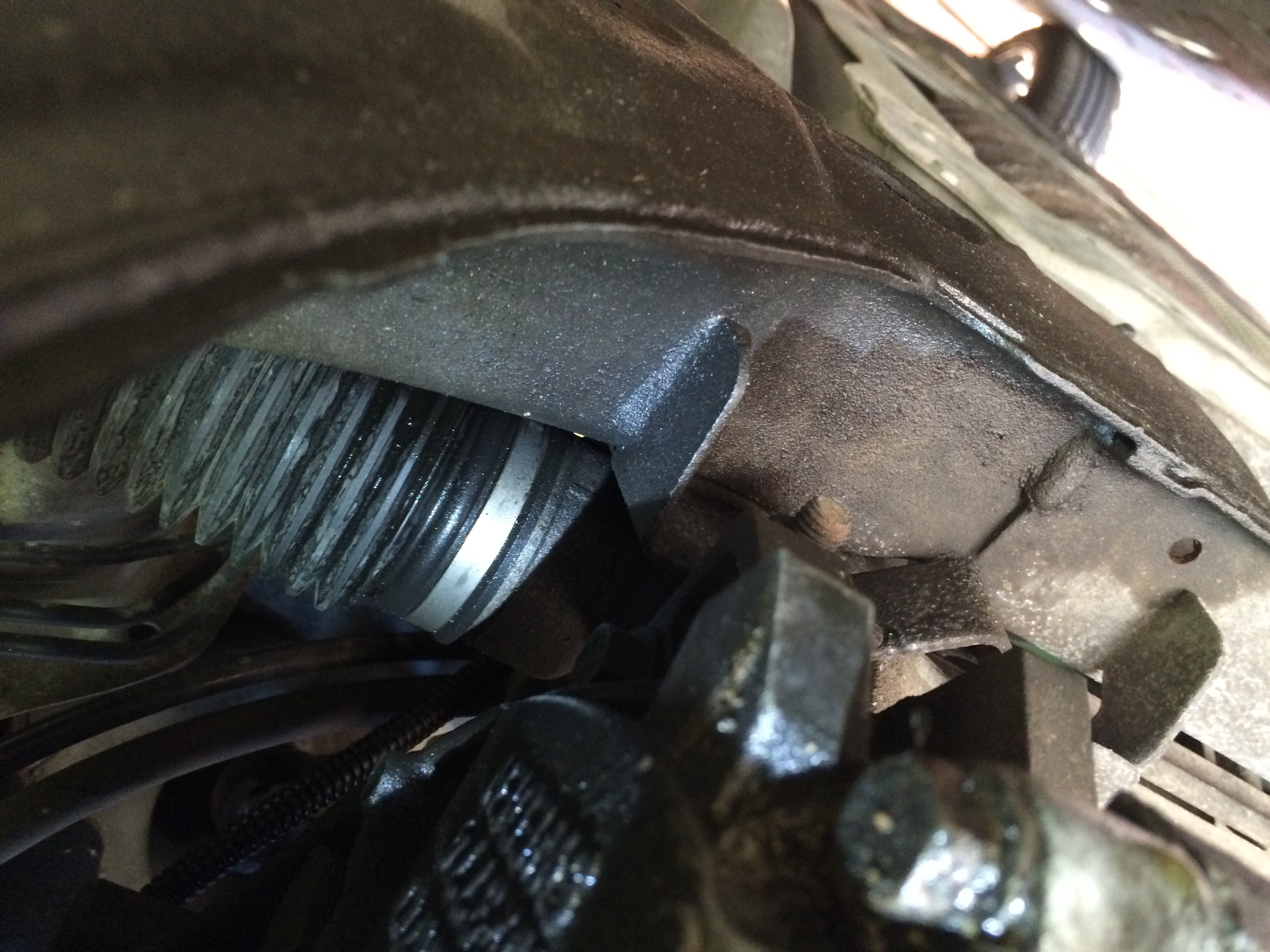

Så er den gal igen - jeg har opdaget at den gamle Volvo drypper i carporten. Det er i venstre side og kunne godt se ud til at det kommer oppe fra tandstangsmanchetten. Jeg kan ikke helt komme derop - se billede.
Er der nogen der har bud på problem og løsning? Den har kun gået 140.000km så jeg synes det er tidligt.

Du har fat i et svagt punkt på Volvoen. Fik skiftet min tandstang på V70'eren ved ca. 170.000. Du kan tjekke i servovædskebeholderen om olien forsvinder derfra.
Der sidder flere forskellige fabrikater af tandstange på Volvo og jeg er ikke sikker på om der skal skiftes 1:1 på fabrikatet.
Hvis du skifter tandstanden så skifter du samtidig det nedereste led på ratstammen. Der en tendens til at dette led bliver trægt med tiden.

Hvorfor skulle den dryppe af at være utæt? Burde manchetten ikke tage det?
Re: Dryppert....
Indlægaf Claus » ons aug 19, 2015 2:16 am
Du har fat i noget Anders men når manchetten er fyldt med olie og der drejes så der ikke længere er plads så er der kun en vej og det er ud.
Manchetten er der jo kun til at holde snavs ude.

Der kun lige at tage manchetten af og se hvordan tandstangen har det.
Start motoren og kør nogle gange fra side til side for at se om der kommer mere olie.
Gør der det så er der to ting at gøre lev med det og held olie på med jævne mellemrum eller skift tandstangen ud igen.
Det er sur røv når den ikke er ældre.

Du bør også tjekke tandstanden for slør. Hæve hjulet fra underlaget og tjekke om der er slub når du vrider hjulet i den vandrette plan.
Er det, det bliver du nødt til at skifte af hensyn til sikkerheden.

Jeg har flere gange prøvet at kigge på billedet, uden at blive klogere.
Er du sikker på det er Servovædske, jeg mener hvis tandstangen
skulle være utæt burde der så ikke mangle væske i beholderen??
Læg et stykke pap under bilen det gør det nemmere at se hvad
det drejer sig om.

Det fosser ikke ud så der går tid inden det kan ses i beholderen.
Jeg kan bare se at manchetten(på billedet) er snasket ind og det løber ud ud på rammen nedenunder.
Jeg kan ikke lige se hvad det ellers skulle være - men jeg skal lige have prøvet at sætte en beholder under og lugte til skidtet. Her til morgen havde den ikke rigtig dryppet...
