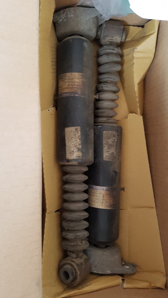

Et par nivomater? Så bliver muldvarpen slanket. De koster omkring 7kkr.
Re: Nivomat eller ej på 2002 V70
Indlægaf Klågem » tors apr 05, 2018 19:57 pm
Jeg har lige sat et par "nye" brugte på min. De har kørt 130k km.
Gennemsnitpris på brugte ligger på ca 3000 kr. Stk.
Nye koster 729eur. Stk.
Jeg fik mine til en helt anden pris. Da sælger ikke vidste hvad de normalt koster.
