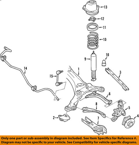

Jeg vil ikke komme på detailler omkring bagbroen og dens forskellige dele, men som du kan se på tegningen nedenunder består den af mange dele der er forbundet med gummibøsninger.
Det var den bedste tegning jeg lige kunne stjæle på nettet :-).
Der er lidt at gå i gang med..
Jeg håber du snart kan fortælle os hvordan du løste problemet.
Rear Suspension.jpg (63.01 KiB) Vist 31573 gange

Normalt er det bagvognen som får bilen til at hoppe, hvor ubalance i forvognen giver rystelser i rattet.
Når der er nye støddæmpere på, vil du med stor sandsynlighed kunne udelukke svingninger fra ophæng - uden dog at have kørt i bilen og mærket, hvad du mærker.
I og med at hopperiet tilsyneladende øges med hastigheden, må det være noget der kører rundt/bevæger sig.
Har du målt kast på skiverne? - hvad med lejer, slør?
...hmmmm, og der var også nye støddæmpere på bag, ikk'? - ellers er en dårlig dæmper absolut også en oplagt mulighed.
